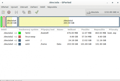

NE! EFI je samostatný oddíl, má tak max 500BM (většinou jen kolem 100 MB) a je formátován jako FAT32. Pokud ho tam nemáš (což je u W10 divné), měl bys ho vytvořit jako první. Já to mám takhle:
ale ty tam budeš mít ještě asi 2 - 3 další pro windows, přesně to nevím, už je nemám.

Teď jsem si teprve přečetl celou specifikaci toho NB a zjistil jsem, že má mmj. taky 8GB SSD. V tom bude asi ten problém s efi oddílem - ten malý SSD (ve skutečnosti MMC) je využitý k zavádění systému a efi oddíl je na něm. Nevím v jakém stavu jsi skončil, co už jsi udělal. Předpokládám, že oddíl s W jsi tedy zmenšil a udělal sis místo pro linux. A dál?
Pro začátek nabootuj z flašky Mint do režimu zkoušení (první volba), až ti naběhne najdi v Menu/System program GParted a vyber ten SSD, bude to vypadat asi nějak takto:
Ty to budeš mít jinak, já ho mám skoro prázdný, protože jsem Win zrušil a občas ho využívám pro jiné test. instalace, ale ten efi by tam měl být.
Pak se ještě podívej do Setup BIOS, jestli je tam možnost ten SSD vypnout (dočasně, pak ho zase zapnem, chci jen zabránit tomu, abys mu nechtěně "ublížil" a znepřístupnil si tak Win.).
A prosím - nepiš "nerozumím tomu", to mi nepomůže. Když tak napiš "nevím co znamená...."

Přiznávám, že nevím. Já mám v notasu MMC 64GB na desce, kde byly původně W10, přidal jsem Mint. Pozděli jsem dokoupil 256 GB M2 a na něj jsem instaloval komplet linux (napřed Mint, pak Debian) a Win na MMC jsem smazal. Tam mi zůstal jen efi oddíl, ale není využitý a na SSD jsem udělal nový. Jak je využitý ten 8GB disk v té V15 nevím, předpokládal jsem, že je tam boot systému Win. Pokud ho používají jen jako "swap", je to něco jiného a nemusí to řešit.
Mě jen zaráží, že JayCube píše, že na disku EFI oddíl není - že by ho Win10 nepoužívaly se mi nezdá. Proto jsem chtěl to řešit přes messingera, abych měl od něj ihned odpovědi a mohl mu hned napsat, co po něm chci zjistit. Přes fórum je to hrozně zdlouhavé...
