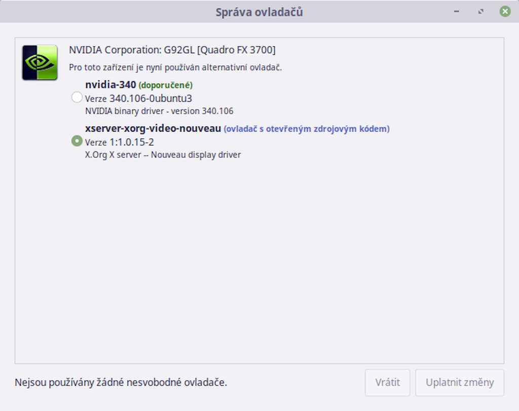

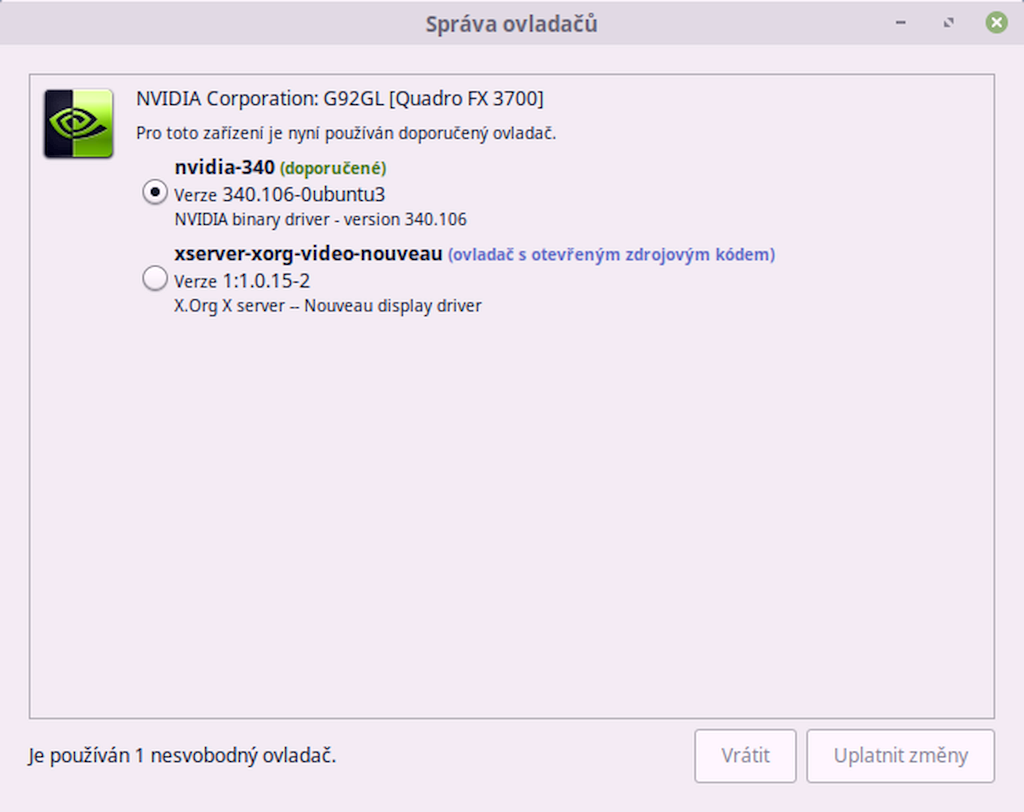

Jinak klidně tam můžeš zkusit i jiné prostředí. Stačí jen otevřít Synaptic (nutno v Ubuntu doinstalovat, v Mintu je součástí) nebo jiného správce softwaru a zadat tam např. Cinnamon (nebo Mate aj.). Pokud ho pak vybereš, přidají se navázané balíky. Potvrdíš, nainstaluješ. Pak se odhlásíš nebo restartuješ a při přihlášení zvolíš vpravo nahoře, místo XFCE nebo Ubuntu studio styl nainstalovaný Cinnamon. A uvidíš, jak to pobere ten.
Jinak předpokládám, že pokud tam máš nějakou lepší grafiku, že jsi zprovoznil nesvobodné ovladače?
