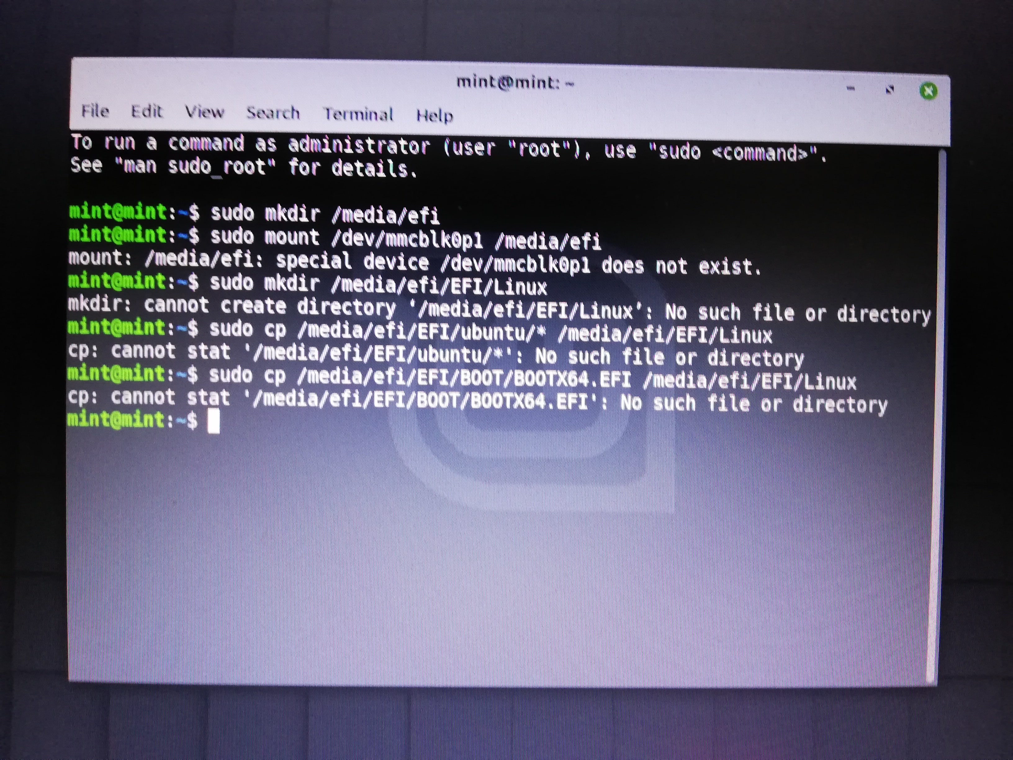

No, podle tohoto to vypadá jako kdyby instalace nikdy neproběhla 🤷‍♂️ PS: tu fotku jsem právě fotil z mobilu, takže to není žádná kvalita, doufám aspoň že to jde přečíst.

Len ty tam nemas /dev/mmcblk0p1
ale kde je ten efi oddil ukaze
lsblk
Podla toho zamenit v prikaze mmcblk0p1
za ten oddil z vypisu lsblk

Ach jo chlape - absolutni zaklad je pozorne cist. Mas tady i tam napsano, ze si mas nejdriv zjistit znaceni toho oddilu a ze to nejspis bude /dev/sda1 namisto /dev/ mmc~

No, zkusil jsem všechno (přepisovat) a jediné k čemu jsem došel, je vytvoření složky efi na ploše (nevím jak,ale prostě se tam vytvořila). Terminál mi neustále psal "cannot create directory, File Exists"
a i když jsem šel do Boot Menu, stále vidím jen Windows...

Upřímně, jsem celej zmatenej. Teď jsem se díval na nějaké videa a asi zkusím jít do toho BIOSu a zde přidat ten Linux. Aktuálně jsem ale v Live verzi Mintu a hledal jsem to "EFI" ve složkách, kde na mě číhala složka "BOOT", jestli jsem při smyslech, tak si logicky myslím, že zde by měl být bootx64.efi, grubx64.efi a shimx64.efi. Poslední jmenovaný zde ale není. Nemůže to nějak souviset? Jestli ne tak fakt tomu vůbec nerozumím :DD
