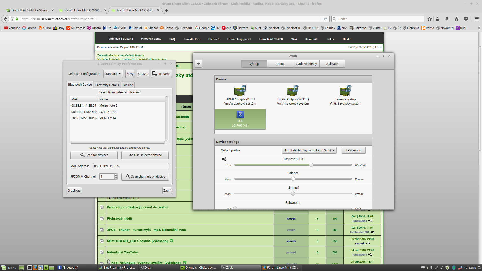

děkuji za návod vyzkouším za chvíli. Včera večer než jsem obdržel tento návod jsem vyzkoušel jednu věc.
- doinstaloval jsem program BlueProximity 1.2.5
- pak v programu blueberry spároval reprobednu s pc a v programu blueproximity nastavil scan kanálů připojené reprobedny
- navolil kanál č.4 a připojení začalo být stabilní jen pokud vypnu bluetooth v aplikaci blueberry tak už znovu nespáruji reprobednu s pc. Musím Pc restartovat a pak se chová připojení stabilně, ale nesmí se vypnout.

přidávám snímek obrazovky
