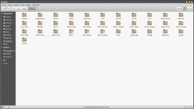

Tuším, kde je chyba, ale neumím jí odstranit. Ty 3 adresáře, které jsem tam nakopíroval na sobě mají křížky, viz. snímek obrazovky.
SuperUser
Příspěvky: 152
Re: Půjde do Cinnamonu 17.3 nějak dostat téma Y Dark z 18/18
#9 Příspěvek od SuperUser »
To je ono, díky.
Není to chyba systému. Chyba je většinou mezi židlí a klávesnicí :mrgreen:
Měj se dobře ...
