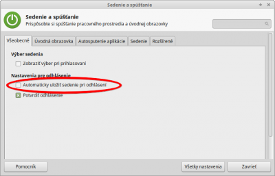

nemáš na prvej záložke (všeobecné) zaškrtnutú voľbu "Automaticky uložiť sedenie pri odhlásení" ?

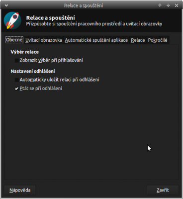

Špatně jsem se vyjádřil, defalutně to tam vůbec nemám. A v odhlášení nemám uloženo pro příští sezení.

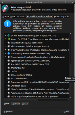

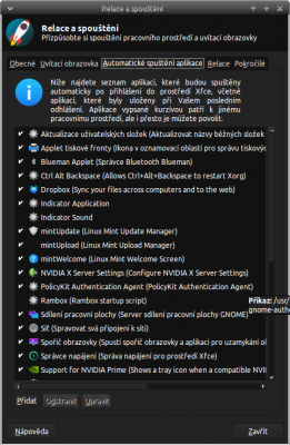

Spuštěno mám toto
