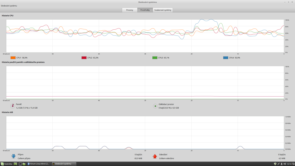

již delší dobu mě trápí problém s vytížením CPU v nečinnosti. Prvně sem to poznal na zvýšených otáčkách ventilátoru CPU.
Procesor je AMD FX-4100. Nepomáhají ani různé aktualizace, ani upgrade na 18.3 problém nevyřešil.
Nejvyšší zatížení čítá ve "sledování systému" proces "cinnamon" a to 50 až 60%.
Vytížení CPU je viz screen. Kde hledat chybu?

Takový je výsledek.
Děkuji za odpovědi. J.
