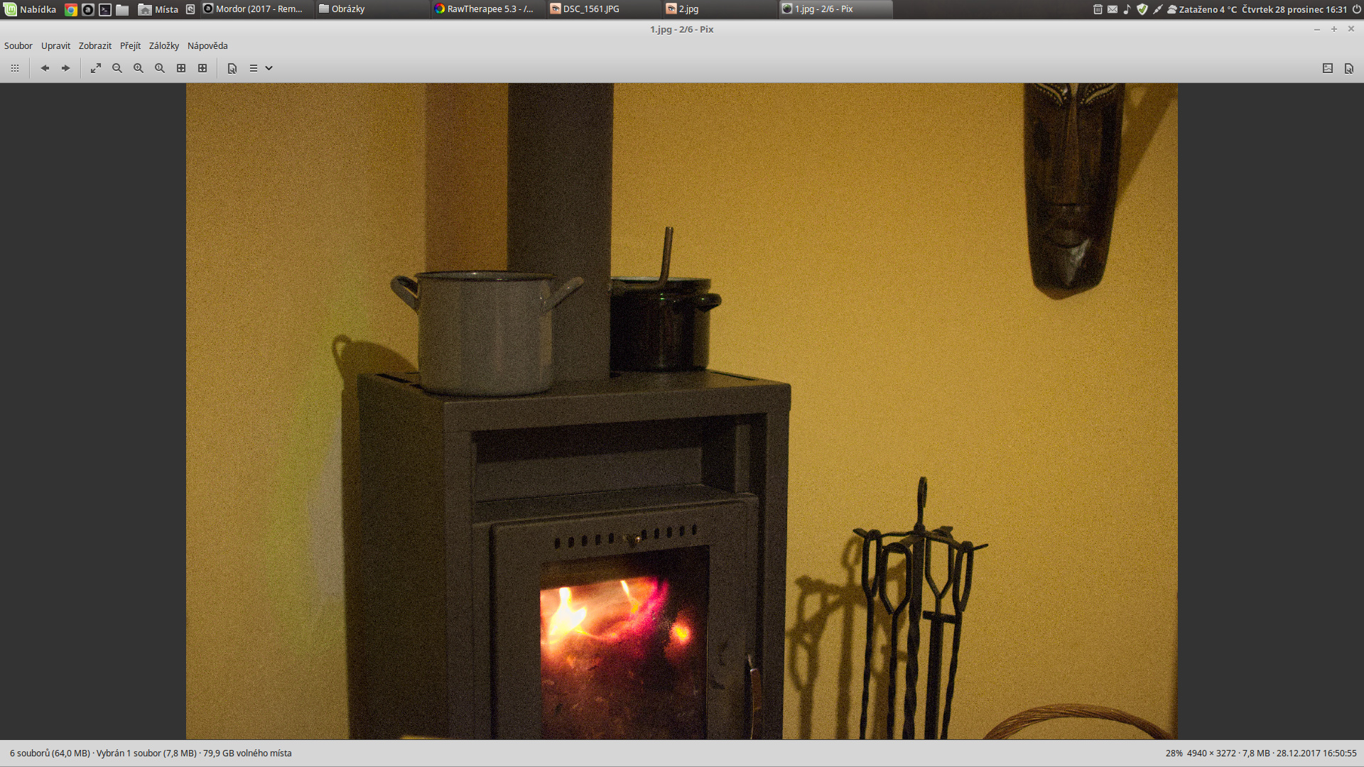

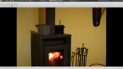

JPG
JPG
JPG z RAWu
JPG z RAWu
Když upravuju RAW fotku a pak ji uložím jako JPG (např. v RawTherapee, či jiném programu na úpravu RAW souborů), tak mi prohlížeč fotek načte fotku se strašným šumem (zrnitá) a asi po vteřině se to spraví. Zkoušel sem různé prohlížeče fotek, ale u některých se to ani nespraví a fotka je nepoživatelná (šum a zrnitost), např. program Pix mi to zobrazuje šíleně. Dokonce, když tu fotku někomu pošlu, tak například v některých Android mobilech je ta fotka hrozná (šum a zrnitost) a v některých se zobrazí v pohodě. Když prohlížím fotku JPG kterou vytvořil přímo foťák (Nikon D7000), žádná konverze z RAW do JPG v nějakém programu, tak není problém a fotka se vždy hned načte správně a to všude i v Androidu. Nevíte někdo co s tím?
Je na nic když pošlu někomu fotky a mu se to zobrazuje nekorektně a říká, že mám foťák na hovn.o. Nevím co s tím.
Viz příloha. Je potřeba tu přílohu zobrazit v plné velikosti a rozdíl uvidíte (JPG v pohodě a JPG z RAWu šum a zrnitost).

Přikládám snímek před konverzí.
No ještě zkusím ten DarkTable.
Co si mám představit pod pojmem aktivovat openCL/OpenGL, když používám ovladač nVidia 384.90?

No, málokdy fotím na tak vysoký ISO, ale když už jo, tak je to právě problém, při tom zpracování.

No tady je odkaz na NEF (RAW) soubor. Vyfotil jsem a nahrál, žádný úpravy.
https://uloz.to/!QMFkKFbifc0p/dsc-1564-nef
Re: Špatné zobrazování fotek
Napsal: 29 pro 2017, 12:55
od zdeans
No to sem schválně vyfotil, tak hrozně. Právě, že mě zajímalo, jestli se i s takovou hroznou fotkou dá něco udělat, v nějakým free programu pod Linuxem. Jinak se snažím fotit bez blesku, aby bylo ISO, tak cca do 1000. Právě by mě zajímalo kolik ISO dokáže zvládnout např. Darktable, či RawTherapee? Ještě bojuju s vyvážením bílé přímo ve foťáku, ať nastavuju, jak nastavuju, tak je to buď do žluta, nebo do modra. Zkusím něco ještě vyfotit venku a pak to sem hodím odkaz na RAW.
PS: na automatiku se to nastavilo 1/25, f2.5 a ISO250.

Naopak, jsem rád že je nastavené ISO 2000, komu by vadilo trochu šumu, že? Nemám s tím problém, sám fotím např. v lese s ISO 1600, když je zataženo (v létě,Canon 600D) a blíží se bouřka ... :) Zkusil jsem nyní narychlo tyto programy: irfan view, faststone, dyn. photo HDR6, nabral jsem orig. soubor NEF a programy s ním korektně pracovaly. Používám wine 1.8. Ovšem pohodově se pracovalo s Darktable 2.0.7, editace je na velmi dobré úrovni, se snímkem se dá velmi solidně pracovat. Ve spodní části vpravo je v editoru volba více modulů, pak u monitoru člověk může prosedět celý odpoledne a furt je to málo ... Capture NX tuším nemám, ačkoliv jsem u Škody kdysi koupil Nikon Coolpix S8100, jestli byl program na DVD, můžu pohledat, ale fakt netuším ...
