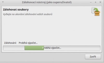

Tak další problém. Všiml jsem si, že vyšla 19.1. Na jednom stroji jsem ji odzkoušel. Načítá tak 7minut. Zřejmě systemd. Ten byl od verze 18 tuším a od té doby lidi hlásí, že jim systém načítá dlouho. Nicméně problém může být i v onom stroji. Tak si říkám, že bych ho dal na stroj, na kterém musím přetrpět všechny neduhy Mintu 17.3 Mate.
Nabutuju z klíčenky 19.1, spustím zálohovací nástroj ,ale oddíl Souborový systém nemohu zazálohovat, neboť není v Home. Ok, tak nabutuju ze 17.3 a spustím zálohovací nástroj. To, že předlouho probíhá výpočet i u složky s pár stovkami souborů, to bych překousl. Ale že se mi v polovině zálohování sekne na nějakém souboru, to už je horší. Včera jsem celý den zálohoval asi 19GB oddíl. Tak na desetkrát. Dnes ráno zapnu Zálohovací nástroj znova a včil se to sekne už při kontrolním výpočtu.

Zálohovací nástroj jsem použil, protože tam je nainstalován. Použil jsem ho poprvé v životě. Samozřejmě, že jsem schopen se dobrat toho, abych si vytvořil obraz oddílu. Ale když už tam ten program je, tak proč se s nim nenaučit? Tak jsem to vytrvale zkoušel. Ráno jsem to chtěl dodělat, ale jak jsem viděl, že se to i na počtvrté seklo, tak jsem zde musel opět napsat výstrahu.
