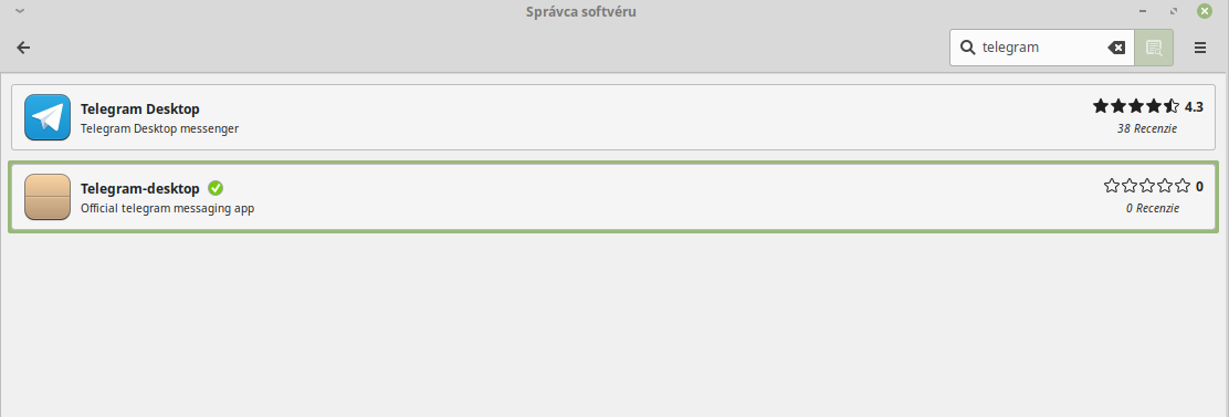

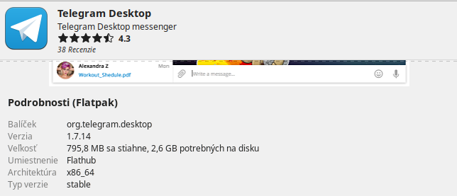

v správcovi softvéru sú dve možnosti pre telegram:
to prvé je cez flatpak a to druhé je deb balíček
nainštaloval som to z deb balíčka, ten flatpak je "tak tróchen" oné, no skrátka obrovský spustil som to normálne z Menu a nepozorujem nič také ako popisuješ, žiaden super user, pracovný adresár má vytvorený v .local

Tak jsem sice nepřišel na to, proč se mi Telegram spouštěl s rootovskými právy, ale když jsem ho nainstaloval podle tohoto návodu, tak už to nedělá.
http://www.linuxandubuntu.com/home/how- ... linux-mint
Ve správci programů jsem měl jen jedinou položku a to Telegram desktop. Varianta Telegram-desktop (s pomlčkou) tam nebyla.
