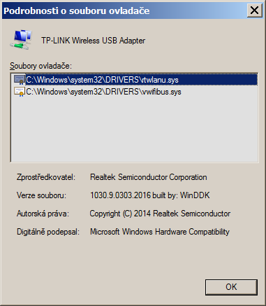

Ve Windows 7, když jsem se díval do správce zařízení, tak ovladač by měl být tento:
Naposledy upravil(a) snl dne 09 lis 2019, 09:31, celkem upraveno 2 x.

Mělo by to být přesně toto:
https://www.tp-link.com/cz/support/down ... wn722n/v2/
Koukám, že tam je ke stažení ovladač. Mám v síti heslo, to by se tam počítám pak zadalo (název a heslo).
Akorát nevím přesně jak postupovat - půjde to nainstalovat i při tom bootu z USB? Nemám moc místa na disku abych zkoušel dual-boot (ani tam nemám volné místo bez oddílů, takže bych to musel zmenšit nějak a vytvořit to prázdné místo a pak ovšem nevím jak bych případně odstranil zase ten dualboot kdybych to nezprovoznil (jednou jsem to kdysi zkoušel a už ten počítač nenastartoval - tuším nějaký problém MBB nebo tak).
