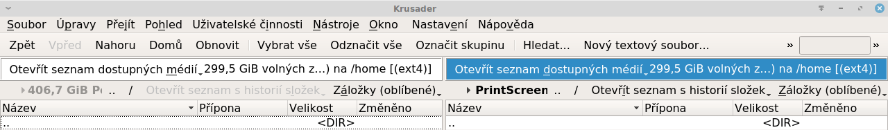

Měl jsem Mint 18 Cinnamon a na něj instaloval Xfce. Na Xfce jsem si zvykl a po jeho instalaci ve verzi 19 na jiný PC jsem se rozhodl přeinstalovat i svůj systém na MINT 19 Xfce. Po celé akci mi systém jede prefektně, ale některé aplikace úplně ztratily grafiku ovládání.
Zatím jsem identifikoval tyhle:
krusader
gwenview
K3B
Okular
KeepassXC
Naopak s dobrou grafikou menu a ovládání jedou třeba:
FF
Thunderbird
Inkscape
Scribus
Geany
Gimp
Audacity
GCstar
Mám pocit, že ty, kde grafika zmizela jsou nějak závislé na prostředí KDE, ale u KeepassXC si nejsem jist.
Ukázka změny je přiložená ve screenshotech pro Krusader. U jiných programů to vypadá obdobně.
Když vytvořím nového uživatele, grafika je také "poškozená". Myslel jsem původně, že je nějaké nastavení v /home z původní instalace, se kterým si nová instalace nerozumí, ale nový uživatel má svou domovskou složku "čistou", takže bych tipoval na něco v systémovém adresáři /. Jenže ten je na formátované partition, tudíž čistá instalace. Na zmíněném jiném PC to byla taky čistá instalace na čistou partition a tam Krusader, Gwenview a spol vypadají jak mají a nebylo potřeba nic extra nastavovat ani doinstalovávat. Navíc instalace probíhala z toho samého .iso souboru linuxmint-19.2-xfce-64bit.iso .
Napadlo by někoho řešení, jak vrátit aplikacím původní grafickou podobu?
Díky
Pavel

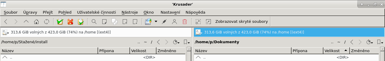

Díky za odpověď. Měnil jsem prostředí, ale jak jsem psal, ta samá instalace z toho samého .iso souboru dopadla na jednom PC s grafikou v pořádku a na jiném jinak. Tak hledám, kde je příčina té rozdílnosti. Prostě - mám dojem, že když jsem instaloval z toho samého média na dva různé hdd s čistými formátovanými root particiemi, tak že by měl i vzhled obou instalací vypadat stejně.
Pro ilustraci přikládám vzhled Krusaderu na jednom a druhém PC - ještě raději znovu píšu, že z toho samého instalačního média a pokaždé na čistý oddíl disku.

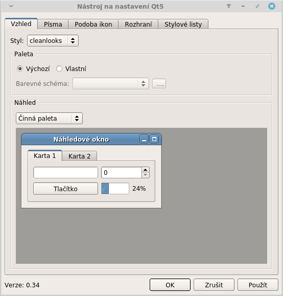

Mám to!
v konzoli start programů píše:
qt5ct: using qt5ct plugin
Dal jsem tedy spustit Nastavení QT5
a tam nastavil vzhled.
Proč se mi to na jednom pc nastavilo samo a na druhém ne, to je mi pořád ale záhadou.
Díky všem za ochotu.

Kde je to nastavení QT5 - jak jsi přesně postupoval?
Re: po reinstalaci Xfce zmizela některá grafika oken
start - nastavení - nastavení QT5
a tam jsem si pohrál s nastavením v záložkách Vzhled, Písma a Podoba oken. Potvrdil a v Krusaderu Gwenview a ostatních aplikacích se to po chvilce hned projevilo, objevily se ikony, grafika ...
