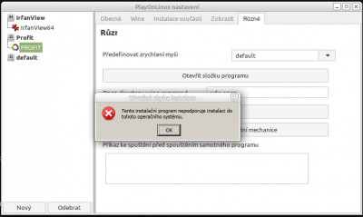

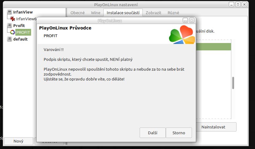

Tak jsem se k tomu konečně dostal.
Ovšem stále se nedaří. Už při instalaci mdac28 to zahlásilo tuto chybu:
Přesto jsem dal pokračovat, ale pak to nezahlásilo nic, jako že se to nainstalovalo nebo ne. Zkusil jsem to ještě jednou, ale to samé.
Pak jsem tedy šel na ten dao360.dll, stáhl jsem poslední verzi 3.60.9765.0, složka v adresáři tam nebyla, musel jsem ji vytvořit.
Následně jsem spustil wineprefix a šel do Aplikace, ale tam bylo pořád nastaveno "Windows 7" - asi důsledek toho, že ten mdac28 se vůbec nenainstaloval..

V Knihovnách vůbec nic nebylo. Udělal jsem to jak píšeš, ale opět při instalaci mdac28 to hlásí to varování - tentokrát jsem už nepokračoval.

zeleno110 píše: 05 úno 2020, 12:27 Tak skús inštalačku mdac28 stiahnuť z internetu...
Tak jsem zase zpět.
Bohužel, ani ručně stáhnutý mdac28 se nepodařilo nainstalovat:
