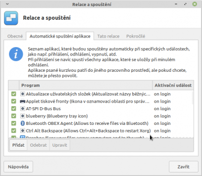

Ahoj,používá tady někdo Linux Mint Tricia 19.3. xfce? potřeboval bych poradit jak přidat po špuštění Thunder bird mozila a qbittorrent aby se mi spouštěli automaticky po špustění systému. Koukal jsem na relaci spuštění a asi se tam musí zadat příkaz a nevím jaký.

A co jsi napsal do spouštěče ? Zkus sem dát printskrýn.

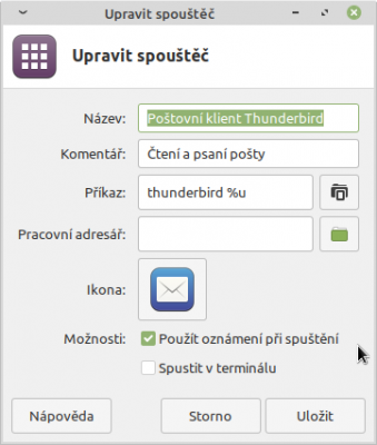

juhele2014 píše: 22 črc 2020, 12:39 A co jsi napsal do spouštěče ? Zkus sem dát printskrýn.
Relace spuštění jsem kliknul přidat a zkopíroval jsem tam příkaz z upravoit spouštěč a restartoval pak pc.

ten príkaz je iba : thunderbird
bez toho %u
pekný článok je tutok: https://winaero.com/blog/manage-startup ... inux-mint/

kamowski píše: 22 črc 2020, 17:29 ten príkaz je iba : thunderbird
bez toho %u
Aha tak proč to tam tak je? mě to právě bylo divný že to nefunguje. Protože tak jsem si nastavil po spuštění i qbittorrent a uněj to funguje.

Kdyz si udelam spoustec na Firefox, tak si tam OS taky dosadi
%u
nebo v pripade stahnute portable verze ze stranek Mozilla mi tam zase pridal
"%s"
Nevim, zda to je nejaky parametr, ktery urcuje, v jakem rezimu to system spusti cico ...

Ok dík za vysvětlení no u qbittorrentu jsem to tam přidal celý tam je zas %U jak jsem už psal u něj to funguje. Tak že jestli to správně chápu stačí do příkazu zadat jen název programu?
