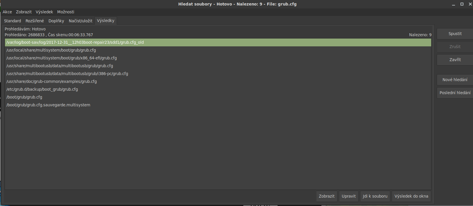

Tak som sa, na chvilu zacal o to zaujimat, vzdy som myslel ze hlavny cfg, je te v /boot/grub no ked som dal vyhladat grub.cfg tak toho je v system trosku viac...
Ktory je hlavny, alebo ktori treba zalohovat...
