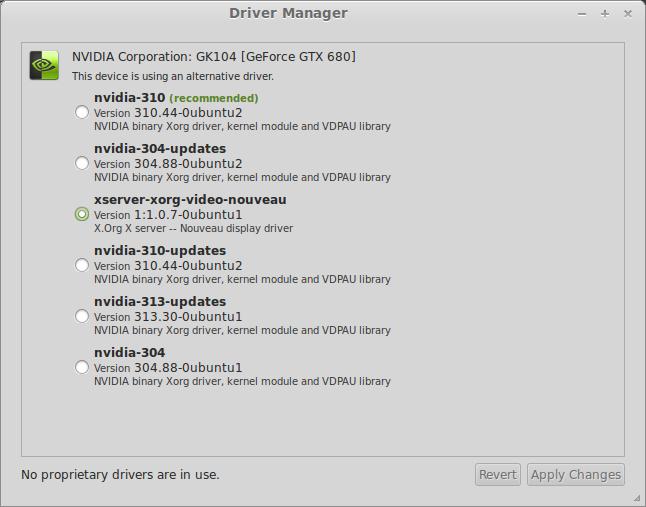

#1 Příspěvek od akojak »
Pod akým názvom sa dá nájsť GUI programu Driver Manager v Synapticu?

#2 Příspěvek od vxmery »
Pozri podľa tohoto.

#3 Příspěvek od menom »
akojak píše: 06 říj 2020, 12:16 Pod akým názvom sa dá nájsť GUI programu Driver Manager v Synapticu?
Nazov je
mintdrivers
Nepaci sa mi ze nechce ukazat pouzity ovladac bez pripojenia na internet.
