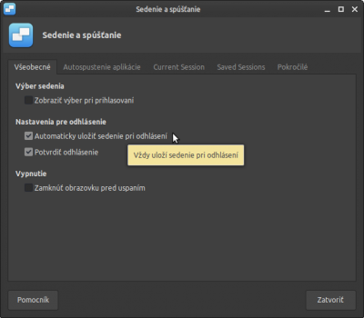

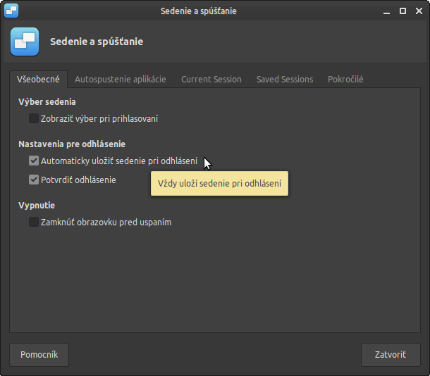

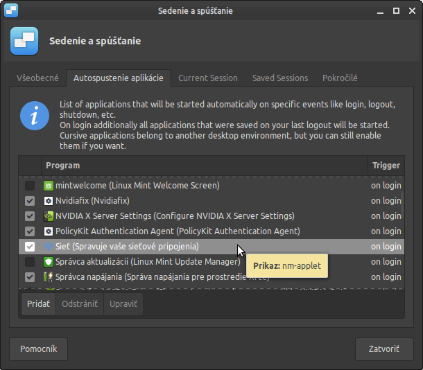

Neviem ake mas pracovne prostredie, u mna zo skusenosti viem, ze je dobre mat v xfce nastavene
Automaticky ulozit sedenie pri odhlaseni v Sedenie a spustanie, momentalne pisem z LM 19.3 xfce A na karte Autospustenie aplikacie povolene Sieť (nm-applet) Mozes skusit najst equivalentne nastavenia v tvojom pracovnom prostredi.
