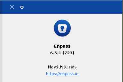

Potvrzuji. Stačí zadat do terminálu těchto pár příkazů:
sudo -i
echo "deb https://apt.enpass.io/ stable main" > \  /etc/apt/sources.list.d/enpass.list
wget -O - https://apt.enpass.io/keys/enpass-linux.key | apt-key add -
apt-get update
apt-get install enpass
exit
Mělo by to fungovat, na LM 19.2 xfce mě to instalovalo verzi 6.5.1
