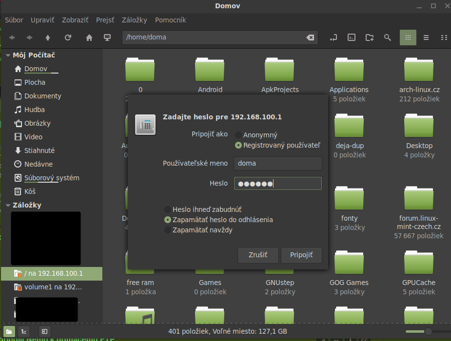

Zdravim, skusal som sa pripojit cez nemo na domaci ftp server kde mam par suborou, ale vobec nechce prijat heslo k danemu serveru. Heslo je overene, ked som ho zadal cez filezilu sa hned dalo spojit a posielat data, len nemo je stale mimo. Skusal som cez file zilu ziskat url k video suboru co som tam mal a tento zadat do vlc aby mi ten video subor prehral a vysledok bol rovnaky ako v neme, vypytal si heslo a to nechcel akceptovat a po par pokusoch zacal hadzat stalu chybu spojenia... Nejake rady ako na to?

Klicenkou myslis usb kluc? Ak ano tak, ziadne take menu nevyskakuje, len klasicky otvori usbcko a ukaze subory...
Edit: Este upresnim, pri LM 18.3 to este fungovalo kedze mam odkaz priamo v neme, od poslednej akutalizacie na LM 19.2 som sa tam neprihlasoval, takze som na to prisiel az teraz...
Skusal som aj priamo zadat ftp://192....... a vysledok je rovnaky, nebere heslo aj ked filezila ho bere hned...
Toto vyskoci pri pokuse o spojenie s FTP - huawei router

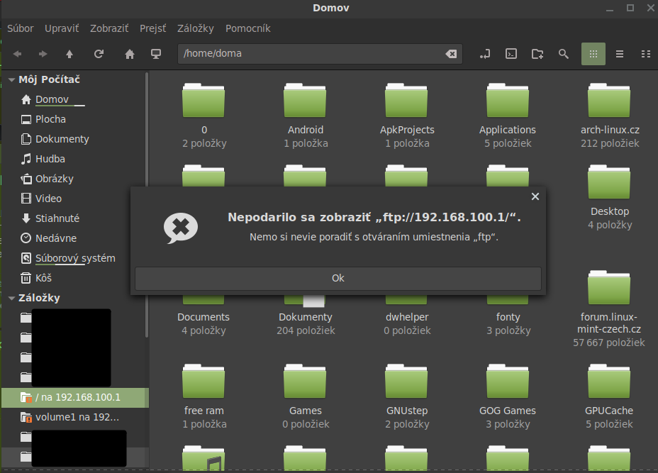

Toto vyskoci ked zvolim anonymne prihlasenie.

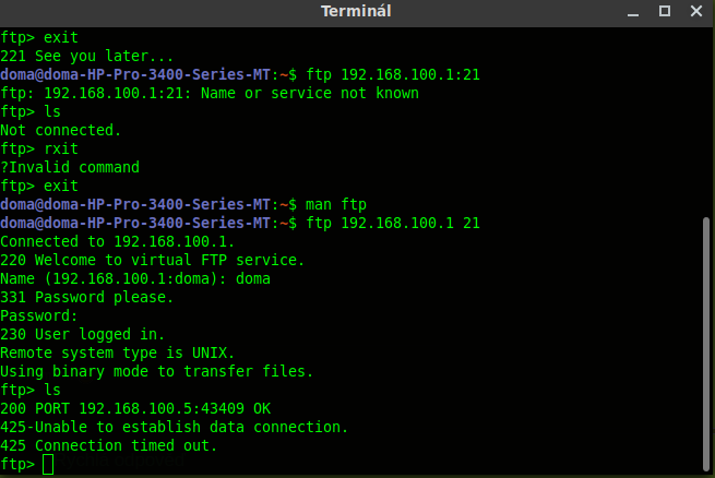

Tak som tomu dal este par pokusov, z ktorych niesom o moc mudrejsi... Vyskusal som sa prihlasit cez terminal a vsetko sa tvari ze som prihlaseny a heslo je akceptovane, ale pri pokuse o vypis obsahu ftp servera, to hodi chybu na spojenie... Co ma ale zaraza ze to hlasi port 200 a server je nastaveny na pracu na porte 21 a teda to ako jedine my pripada ako hlavny problem....
Co na to odbornici, je tam pes zakopany?

Port 200 tam nevidím, je tam :43409, to je port, na kterém ftp server odpovídá a je více méně náhodně vybrraný serverem, to je OK. Máš na ftp serveru povoleného uživatele "doma" ?

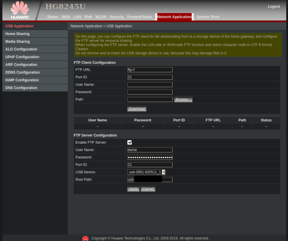

Je to jediny uzivatel, pod ktorim sa da prihlasit na ten ftp server...
Nastvenie routera

To nevím, to mi nic neříká, ale k ftp serveru se dá přihlásit anonymně - pokud to má server povoleno, většinou je to defaultně zakázáno - nebo přes uživatele a heslo, pak ale musí být uživatel vytvořen na serveru. Pokud není, server připojení odmítne. Přiznávám, že to neřeším, používám SSH a šifrovací klíče, takže nepotřebuji ani heslo.
