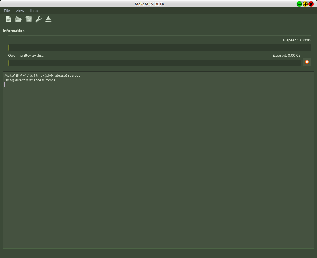

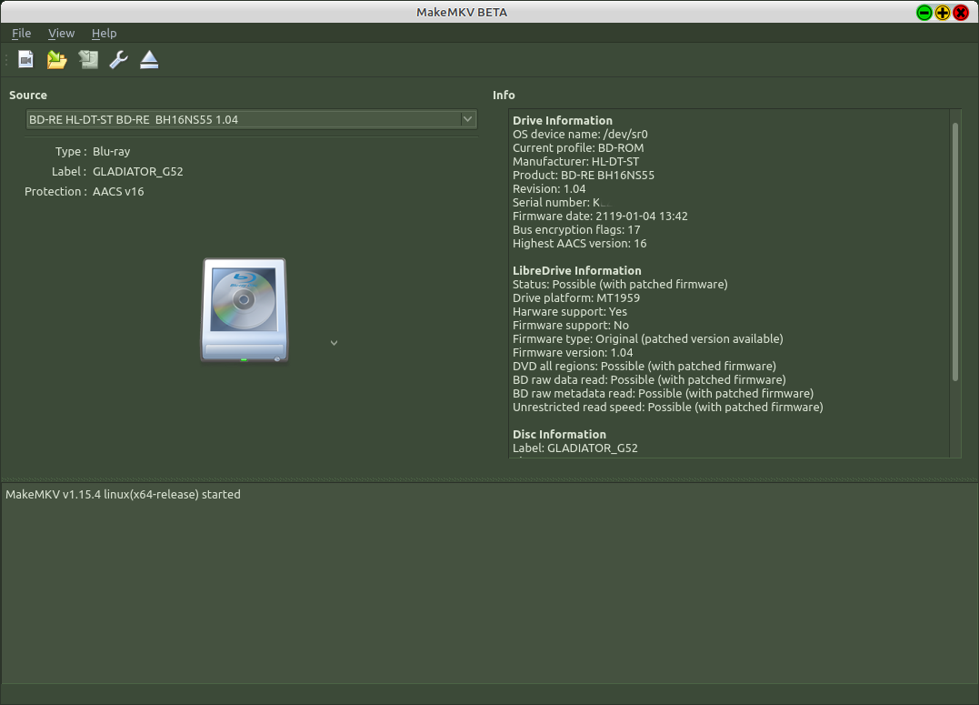

Tak program vypadá takhle:

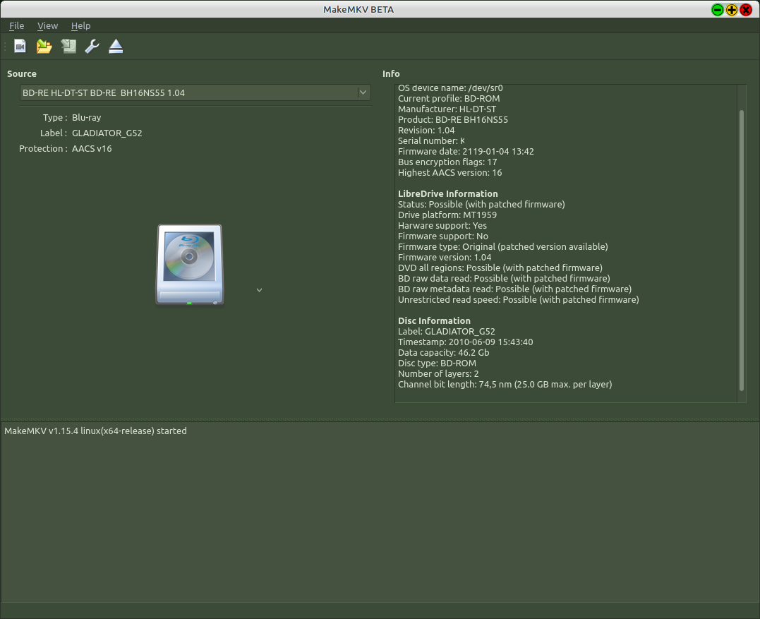

a info o disku:

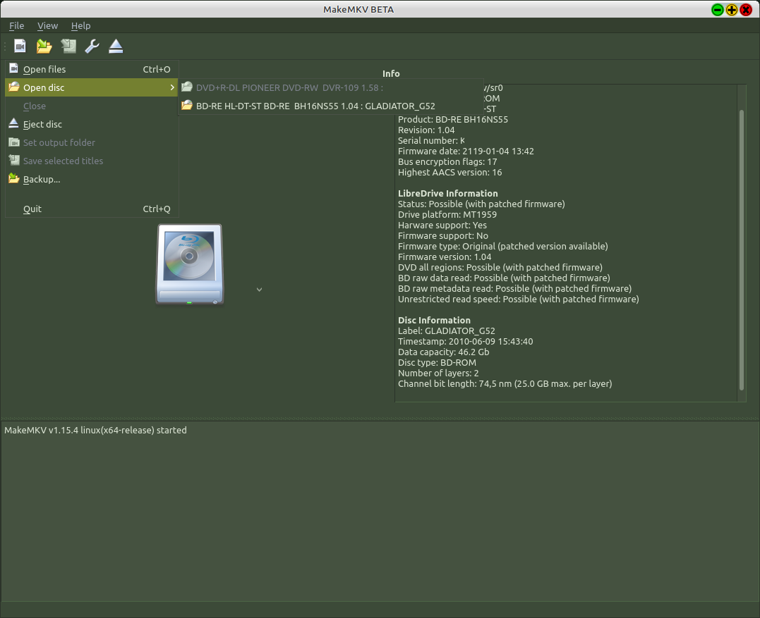

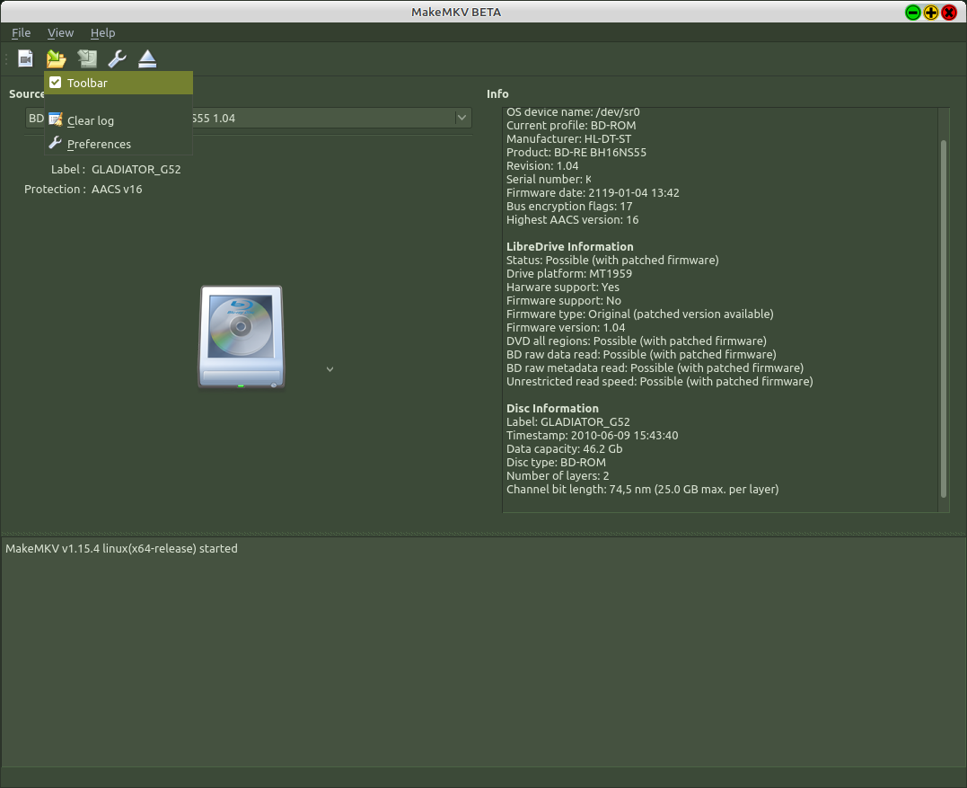

Když rozklepnu jednotlivá 3 menu programu:
a
a
Pokud potvrdím rozkódování média ukáže se tohle:

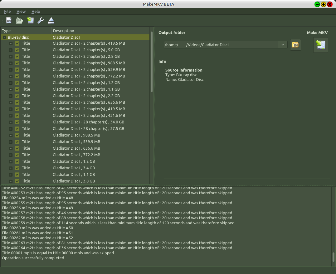

Když to doběhne, tak pak to vypadá takhle:
Ovládací prvky vidíte.

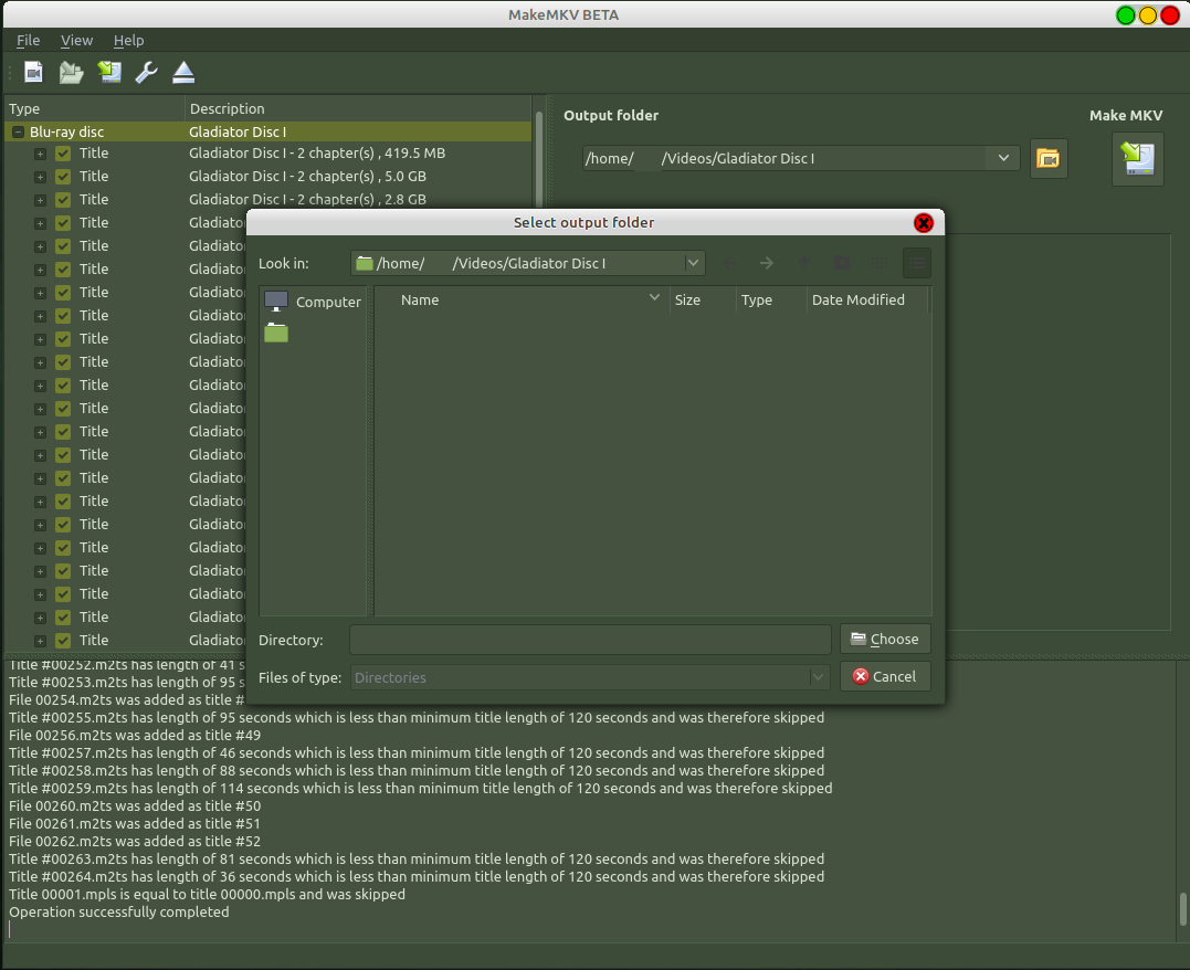

Pokud klepnu na tu složku vpravo nahoře, ukáže se směrování, kam umístit MKV:
A vedle je tlačítko, které při najetí zobrazí toto:
Při klepnutí to převede BD disk (zvolené části) do MKV.
Takže nevím, kde vzít ten "Stream"? A pak tedy propojit do VLC.
a info o disku:
a
a

A jakou verzi to máš na obrázku? Jestli by se nedala někde stáhnout ...zeleno píše: 20 úno 2021, 14:46 Zdá sa, že nové linuxové verzie to už nemajú, alebo treba kúpiť plnú verziu.
