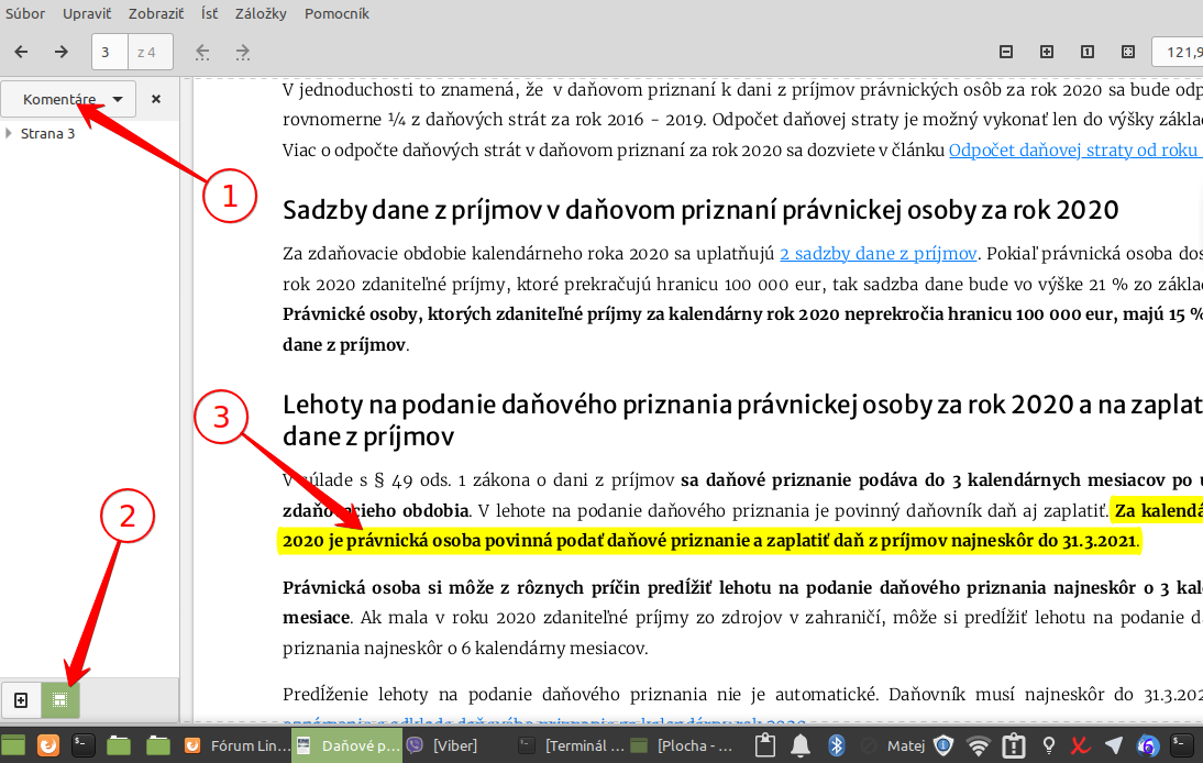

dnes v LM19.3 mám podľa apt:
Package: xreader
Version: 2.4.4+tricia
a v ňom je zvýraznenie riešené ako v článku v qpdfview, teda:
miniatúry prepnúť na komentáre - dole zvoliť add highlight ....
a vybrať test na zvýraznenie
pri zatvorení dokumentu potvrdiť "uloženie ako" a jednoducho prepísať pôvodný dokument alebo teda uložiť ako nový

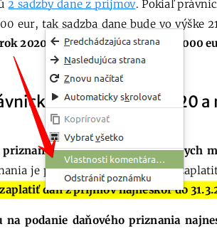

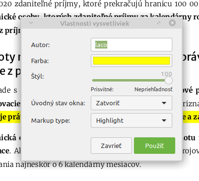

so zvýraznením sa dá ešte pracovať, klik pravým naň a viete ho odstrániť alebo zmeniť farbu zvýraznenia, štýl čiary (toto je ešte akési nedorobené v mojej verzii xreadera)

Funguje, díky za tip kamo ;)
