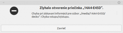

Mam 64GB USB kluc, kde mam ulozene 3 backupy s clonezilla.
Zacal som robit jeden NTB (preinstalacia systemu) a na USB som ulozil niekolko adresarov v ktorych je dost vela fotiek. Ukladal som to vo windows 10 a ulozenie prebehlo celkom OK (par suborov neslo nakopirovat, tak som ich preskocil (zrejme boli poskodene)).
Nijak extra som nekontroloval ci sa subory ulozili.
Teraz som do NTB nainstaloval linux mint 20 a chcel som z kluca nakopirovat data na HDD.
Problem je v tom, ze ked do NTB vlozim kluc, tak dostanem hlasku
V nautilus sa tvari kluc ze je prazdny.
Ak otvorim kluc cez MC, tak vidim tam adresare kde mam backupy s clonezilla, ale tie adresare kde by mali byt foto su vsetky premenovane na
velkost maju 4096b cize je to len kvazi odkaz na subor. Ale su tam aj
ktore maju zda sa normalnu velkost. Neviem kolko tam tych suborov bolo ale cele to malo cca 10GB, takze ich tam bolo hodne. Ked som skusal obrazky nakopirovat cez MC niekde do ~/obrazky, tak ani jeden obrazok nesiel otvorit.
Na USB kluci su ulozene len zalohy z clonezilly a nic ine tam uz nebolo (az teraz ta kopia z NTB, ktora je zda sa nenavratne v pr*ely)

Aky suborovy system je na usb kluci - fleske ?
Toto je divne a vypada to, ze si robil viac ukonov ako si napisal, lebo bezne LM
pripojuje do /media/user/

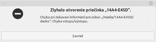

Snímka obrazovky_2021-02-24_18-46-09.png (26.01 KiB) Zobrazeno 9774 x

jasne usera som odmazal, lebo je tam cele meno. Kluc je formatovany na FAT32. Nemam doma ziadny windows, tak teraz instalujem a chcem vediet ako ho uvidi Windows 10

Ako si ho odmazal, z obrazku ?
To skor vyzera, ze si to rucne pripojil do /media
Ved obrazok sa da upravit - rozmazat napriklad v gimp-e.
A vyzera to, ze ked ovladas pracu s clonezilla, tak si poradis aj s testdisk.

Ci ho rozmazsem v gimpe, alebo odmazem v kolourpainte (na tom snad nezalezi, nechcel som aby tam bolo vidiet meno).
Na kluci som vytvoril aj adresar decko a nejake veci som skopiroval aj s particie D.
Vid ta hlaska problemy robi ten adresar.
Skusil som teda ten kluc pychnut do Windows 10. System kluc rozpoznal, ale napisal, ze nie je vsetko v poriadku a ci chcem kluc skontrolovat.
Kluc som nedal kontrolovat ale dal som ho rovno otvorit. Adresare s fotkamy tam su a zda sa, ze su v poriadku. Ked vsak chcem otvorit adresar decko, tak dostanem hlasku
Umiestnenie nie je k dispozicii
D:\decko nie je platny
The file or directory is corrupted and unreadable
Chcel som teda adresar decko vymazat, ale nejde ani vymazat.
Zatial to vidim tak, ze vo Win10 data z kluca skopirujem na HDD a nasledne na nejaky iny USB a nasledne skusim z kluca skopirovat na HDD notebooku (dufam ze to bude fungovat).
Divne ale je, preco to blbne v minte.
Ochrana sukromnych udajov je ok,
ale to tvrdenie nezodpoveda tomu obrazku, nechcem rovno napisat ze je to bullshitt
Preto verim, ze si dokazes pomoct sam a mozno aj s programom testdisk.

Preco by som mal kecat sprostosti a vymyslat si. Ten obrazok je original, akurat z cesty som vymazal meno uzivatela.
