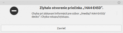

Mam 64GB USB kluc, kde mam ulozene 3 backupy s clonezilla.
Zacal som robit jeden NTB (preinstalacia systemu) a na USB som ulozil niekolko adresarov v ktorych je dost vela fotiek. Ukladal som to vo windows 10 a ulozenie prebehlo celkom OK (par suborov neslo nakopirovat, tak som ich preskocil (zrejme boli poskodene)).
Nijak extra som nekontroloval ci sa subory ulozili.
Teraz som do NTB nainstaloval linux mint 20 a chcel som z kluca nakopirovat data na HDD.
Problem je v tom, ze ked do NTB vlozim kluc, tak dostanem hlasku
V nautilus sa tvari kluc ze je prazdny.
Ak otvorim kluc cez MC, tak vidim tam adresare kde mam backupy s clonezilla, ale tie adresare kde by mali byt foto su vsetky premenovane na
velkost maju 4096b cize je to len kvazi odkaz na subor. Ale su tam aj
ktore maju zda sa normalnu velkost. Neviem kolko tam tych suborov bolo ale cele to malo cca 10GB, takze ich tam bolo hodne. Ked som skusal obrazky nakopirovat cez MC niekde do ~/obrazky, tak ani jeden obrazok nesiel otvorit.
Na USB kluci su ulozene len zalohy z clonezilly a nic ine tam uz nebolo (az teraz ta kopia z NTB, ktora je zda sa nenavratne v pr*ely)

Aky suborovy system je na usb kluci - fleske ?
Toto je divne a vypada to, ze si robil viac ukonov ako si napisal, lebo bezne LM
pripojuje do /media/user/

jasne usera som odmazal, lebo je tam cele meno. Kluc je formatovany na FAT32. Nemam doma ziadny windows, tak teraz instalujem a chcem vediet ako ho uvidi Windows 10

Ako si ho odmazal, z obrazku ?
To skor vyzera, ze si to rucne pripojil do /media
Ved obrazok sa da upravit - rozmazat napriklad v gimp-e.
A vyzera to, ze ked ovladas pracu s clonezilla, tak si poradis aj s testdisk.

Ci ho rozmazsem v gimpe, alebo odmazem v kolourpainte (na tom snad nezalezi, nechcel som aby tam bolo vidiet meno).
Na kluci som vytvoril aj adresar decko a nejake veci som skopiroval aj s particie D.
Vid ta hlaska problemy robi ten adresar.
Skusil som teda ten kluc pychnut do Windows 10. System kluc rozpoznal, ale napisal, ze nie je vsetko v poriadku a ci chcem kluc skontrolovat.
Kluc som nedal kontrolovat ale dal som ho rovno otvorit. Adresare s fotkamy tam su a zda sa, ze su v poriadku. Ked vsak chcem otvorit adresar decko, tak dostanem hlasku
Umiestnenie nie je k dispozicii
D:\decko nie je platny
The file or directory is corrupted and unreadable
Chcel som teda adresar decko vymazat, ale nejde ani vymazat.
Zatial to vidim tak, ze vo Win10 data z kluca skopirujem na HDD a nasledne na nejaky iny USB a nasledne skusim z kluca skopirovat na HDD notebooku (dufam ze to bude fungovat).
Divne ale je, preco to blbne v minte.

Preco by som mal kecat sprostosti a vymyslat si. Ten obrazok je original, akurat z cesty som vymazal meno uzivatela.
Ako som napisal. Mam/l som jeden notebook kde bol windows 10. Boli na nom aj data, ktore som potreboval zalohovat (cca 26 GB).
Nasiel som doma 16GB USB kluc (FAT32) tak som cast dat ulozil na ten kluc.
Potom mam este dalsi 64GB USB kluc kde mam ulozene backupy z clonezilla a bolo tam este miesto asi 20GB.
Takze vlozil som ten kluc do NTB a zvysne data cca 10GB som prekopiroval na ten USB.
Uplne normalne to kopirovalo (ako som spomenul, niektore subory som preskocil, lebo nesli kopirovat).
Do NTB som nainstaloval Mint 20 a po vlozeni USB kluca som dostal hlasku ktoru neviem preco spochybnujes. Ked som ju odklikol, tak USB kluc v nautiluse sa tvari prazdny. Nedokazem tam ani vytvorit ziadny dalsi adresar a ani nic nakopirovat.
Ked sa pozrem v terminaly cez MC tak subory tam su (vid moj prvy prispevok).
Ako som uz napisal a v tomto celom prispevku sa uz opakujem. Nabootoval som v inom PC win 10, kluc mi otvori, ale system pozaduje prekontrolovat USB kluc. Napriek tomu som ho otvoril bez kontroly. Zda sa, ze subory (foto) su v poriadku, lebo ich dokazem normalne otvorit.
Ak to pojde, tak skusim subory hodit na disk v tom pc kde mam win10, potom ich znova nakopirujem, ale na 16GB USB kluc a skusim ich presunut do NTB (kde je mint 10).
S testdiskom som zatial nerobil, ale neni problem si to nastudovat a pohrat sa v tom
