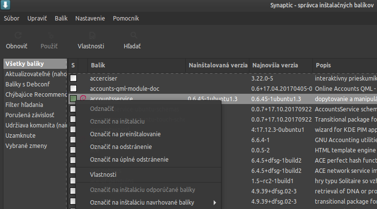

Pri odinstalovani cez Synaptic je dobre dat pravym klik na balik a z ponuky
vybrat Oznacit na uplne odstranenie
Pouzitim tejto volby sa vymazu aj konfiguracne subory.

Děkuji, přesně takto jsem postupoval. Po nové instalaci jsem stále přihlášen k účtu google, takže to někde je ukryto. Nejsem dostatečně zdatný uživatel abych věděl kde. Dokonce jsem tak málo zdatný, že mám problém i položit správně otázku :-)
