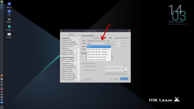

...mam na disku v duale ubuntu mate 20.04,a ubuntu budgie 20.04...FIRST je mate...
...teraz namiesto budgie,chcem nainstalovat mx linux,lenze ked v instalatore mx vyberen pozadovany disk,tak uz neviem swapovat,ani zavadzac instalovat do boot...pri zavadzaci objavy bud cely disk,alebo vybrata oblast...mx som nikdy neinstaloval,instalator mx nepoznam...teraz neviem ako postupovat,aby MATE zostalo bez dotknutia... :idea: :idea: :idea:
...eksperimentovat kvoli hlavnemu systemu nechcem...za pripadne navody dakujem... :geek: :geek: :geek:
...prilozim printskrín z gparted,cervenou farbou je oznacena oblast na instal.mx... :roll: :roll: :roll:

Mozno by bolo dobre vymazat ten nechceny oddiel a na tom mieste vytvorit novy oddiel a ked chces aj swap.
Toto je dobre urobit z Live systemu.
Ak si dobre spominam tak sa mi to raz stalo, ze pri instalacii bola ta moznost pre instalaciu grubu neaktivna.
Malo by sa to dat instalovat aj tak a pred koncom znova sa preklikat k instalacii grubu - ( toto asi platilo u stasich
verzii MX Linux - lebo tam bol klasicky debianovy instalator ale mozno to ide aj teraz)
Alebo nainstalovat bez grubu s tym ze sa ukonci instalacia a vypne alebo restartuje pc notebook.
Potom znova botovat Live a opravit cez MX Tools > MX Boot Repair
Mohol by si dat podobny obrazok, kde to bude vidiet ten konkretny problem.

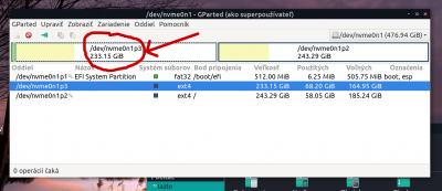

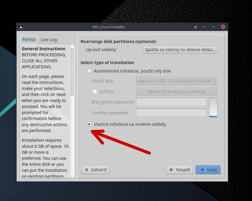

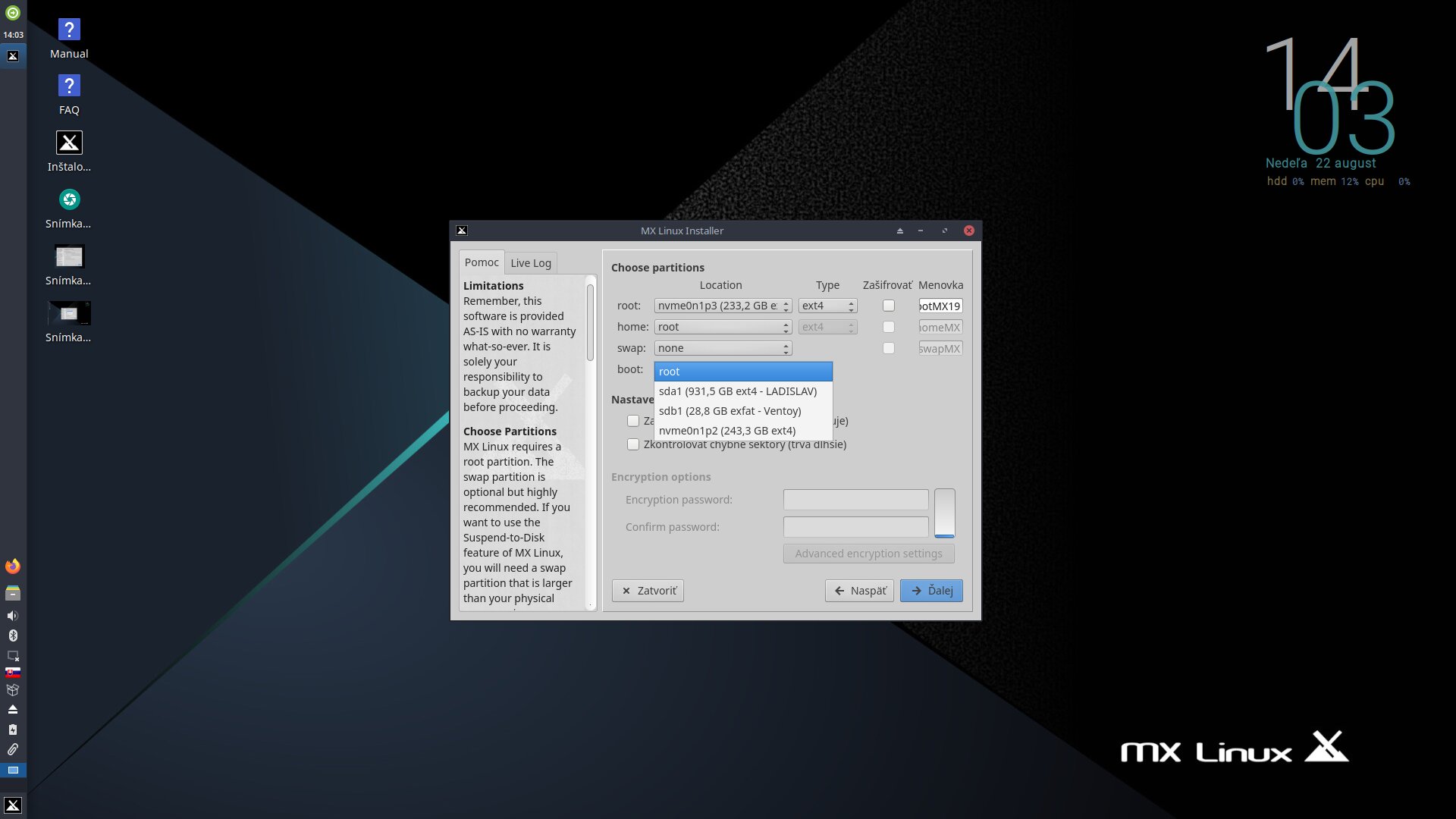

...mazat nechcem,nahradit chcem/pozn.-dva rovnaké distra su dost zaujimave na boot,preto nechcem mazat/...v prvom printe som vybral volbu...oddiel som vlozil do rootu,a dalej som bezradny...... :shock: :shock: :shock:
Aj tak sa to premaze pri instalacii.
nahradit = zmazat a nainstalovat, teda nahrat nove data
Nie mazat vsetko ale len ten oddiel kam chces instalovat a tam vznikne nealokovane miesto kde sa da vytvorit novy oddiel + swap.
Na druhom obrazku neponuka pre swap miesto lebo tam este je ten stary oddiel, a neni vytvoreny
oddiel pre swap.
Preto pisem zrusit ten oddiel a na jeho mieste vytvorit trocha mensi a vpravo od neho oddiel pre swap (ak chces).

Na tretom obrazku neponuka EFI fat32 /boot/efi
Tak normalne nainstalovat, potom cez Live opravit cez MX Tools > MX Boot Repair

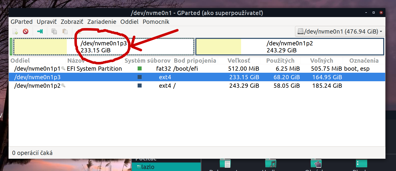

V druhém oddílu, který máš označen jako třetí (/dev/..p3) máš přece to Mate a to chceš zachovat, takže si blbě vyznačil oblast, kam chceš MX, který má nahradit Budgie - to máš přeci ve třetím odd., který máš označen jako druhý (/dev/..p2). Takže ten si nejprve v gparted zmenši o místo na swap, do něj umísti root pro MX a do zbylého místa swap, který pak můžeš připojit i v Mate (to je třeba nakonfigurovat v fstab).
Další možnost je, že si tam necháš obě původní distra - nejprve zmenšíš oddíl ..p2 o místo jak na MX tak na swap, pak vytvoříš oddíl, který nastavíš jako root (/) pro MX a za něj další oddíl (cca dvojnásobek RAM), kam vrzneš swap a zase - ten může být sdílený pro libovolný počet linuxových OS.
Stejně tak si místo pro další Linux můžeš vytvořit i zmenšením oddílu ..p3
Boot repair netřeba - jeden grub tam v ESP je, tak na co - po restartu to najede do původního systému a tam spustíš update-grub.

To ze oblast vlavo je oznacena vyssim cislom 3 ako ta vpravo mohlo vzniknut tym, ze robil pokusy - viacero instalacii
po sebe. Ved on vie kde ma ktory system a ak nevie tak bude znova pokusovat ako spravny instalatér .

...druhy oddiel,ktory je oznaceny ako trety,je budgie...ktoru som chcel nahradit s mx...prave to rozdelovanie som chcel obist,ze ked urcim oddiel v instalatore,tak to tam nainstaluje...dalsia prekazka by bola poradie bootu,ktora sa da eliminovat s grub customizerom,ale len docasne,pokial sa kernel neaktualizuje...alebo v etc/default/grub-e urcit poradie bootu,zas neviem mx ako reaguje na taky zasah grubu...bo prvy musi vzdy,a za kazdych okolnosti nabehnut MATE...
...na zaver vam chcem podakovat za pomoc/potvrdilo sa to,co som chcel obist/...instalacia mx musi pockat do vydania mate 22.04... :oops: :mrgreen: :roll:
