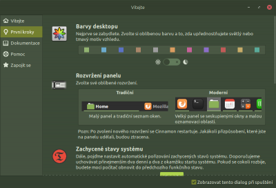

1) Pusť si úvodní obrazovku. To je ta s nápovědou.
Až si ji projdeš, tak tam najdeš nastavení vzhledu. Musíš zvolit tradiční místo moderní.
Tohle se musí udělat jako první. Pokud uděláš nějaké změny a až pak tohle, tak musíš ty změny udělat znovu.

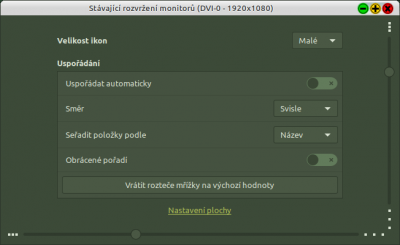

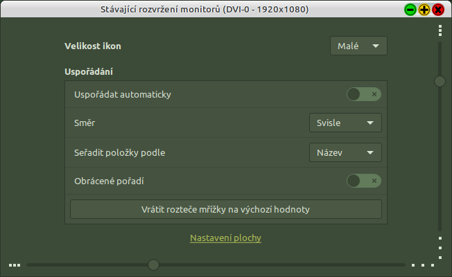

2) Rozložení ikon nastavíš takto:
PTM (Pravé Tlačítko Myši) na ploše, z nabídky vybrat "Přizpůsobit" a pak odškrtnout volbu "Uspořádat automaticky".
Pak si můžeš ikony uspořádat dle svého.
Také mám koš vpravo dole.
