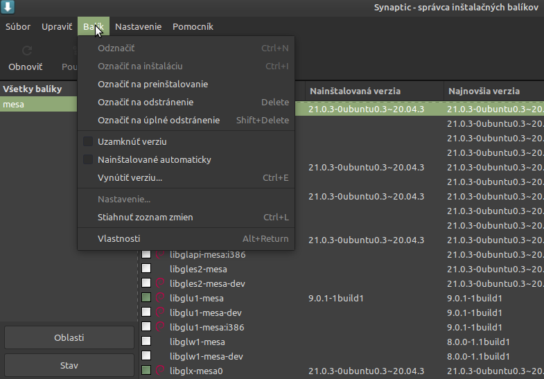

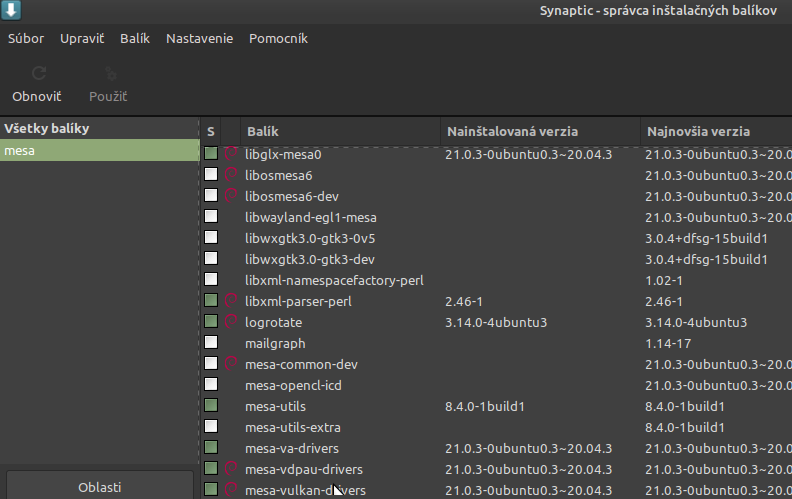

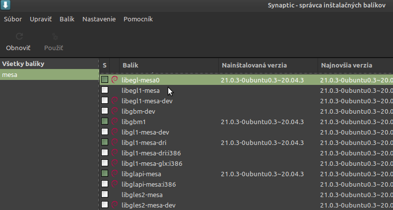

Isiel by som na to tak, ze zakazat v Zdrojoch softveru ten jeden PPA.
Potom v programe Synaptic - spravca balikov dal Hladat slovo mesa
U kazdeho balika co ma tu vyssiu verziu by som dal klik na balik, potom vlavo hore Balik
a Vynutit verziu na tu nizsiu, asi 21.0.3 ......
Od libegl-mesa0 az po mesa-vulkan-drivers
Ked to prebehne vporiadku tak restart pc.

Vynutil jsem nižší verzi, ale synaptic mi napsal tohle.Vyskytla se chyba, byli poskytnuty následující detaily.
