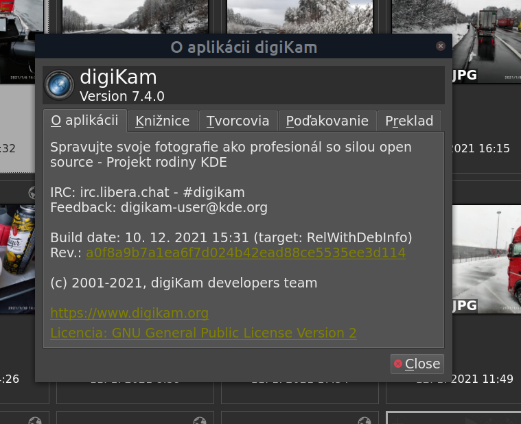

.k appimage je aj stranka s programami...uz je tam najnovsi gimp,aj digikam 7.4-profesionalna spravca fotografii...appimage sa neaktualizuje... :idea: :idea: :idea: :idea:
dalej je flatpak,tiez ma stranku-flathub,flatpak sa aktualizuje...mint ma predinstalovane,vid kde som pisal o tom... :roll: :roll: :roll:
