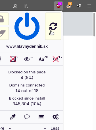

Mohol by ste vyskusat doplnok uBlock Origin, ktory dokaze blokovat dost veci, aby nezatazovali pc.
Da sa nastavit velkost elementov, ktore budu blokovane.
Pre stranky co zacnu vytacat procesor na 100% je moznost zakazat javascript kliknutim:
A zrazu sa to ukludni.

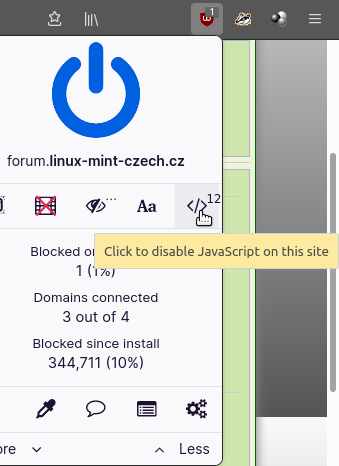

Kde je to vypnutí javaskriptu prosím ..
Re: NENAŽRANÝ FIREFOX
#4 Příspěvek od juhele2014 »
Dole v levém rohu - Více

Da sa vypnut javascript pre vsetky stranky, cez nastavenia vpravo dole 3 ozubene kolecka.
Ale neni to vhodne lebo niektore stranky nebudu zobrazovat vsetko, pripadne videa nepojdu.
Pre jednotlivu nenazranu stranku klik:

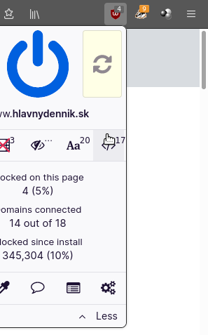

Hned obnovit stranku:

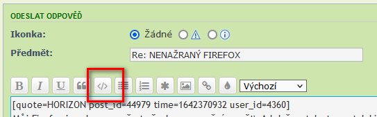

Otevři Terminál (ctrl + T) a tam zadej tohle:
inxi -F
A výpis pak zkopíruj sem (patří to do CODE)

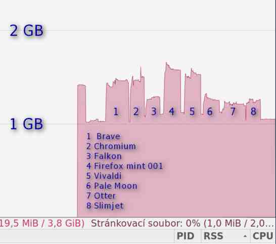

Co se týká prohlížečů, není nad názornou ukázku. Tady
je pěkně vidět, kolik paměti zabere ten který prohlížeč. Vždy je nahrána pouze jedna záložka, a to sice úvodní stránka tohoto fora. Nejvíc zabírá firefox, nejméně Otter ... Je jasný, že prohlížeče mají i pár pluginů, ovšem celkově to nemá pro porovnání žádný zásadní význam ...

Tak to je strašný výsledek pro Firefox, který vždy proklamoval úsporu RAM i prostředků obecně a velmi překvapivý pro Chrome, který byl znám jako největší nenažranec ...
A verze testovaného FF?
