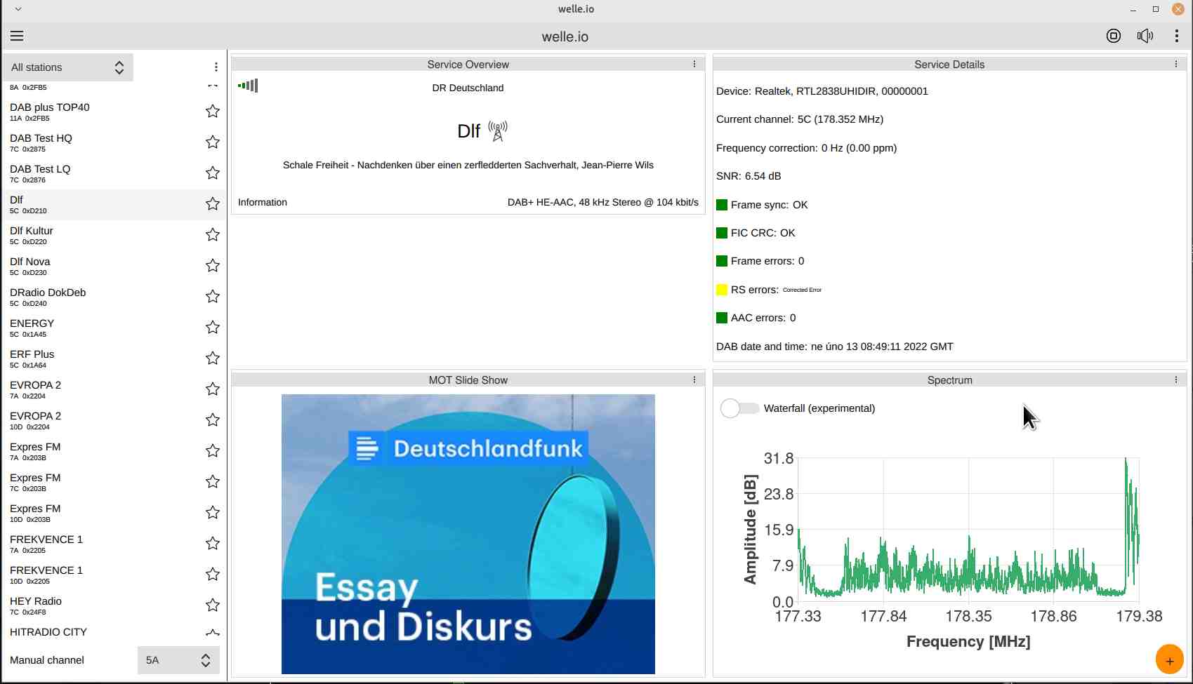

Dopoledne jsem vytrčil kub. dipol na balkon a počet kanálů, nikoliv stanic, se zvedl na 96. Ale - jde o dálkový příjem, to už bez antény asi nedáte, pokud teda nebydlíte někde u hranic. V anténí cestě pochopitelně nesmí chybět zádrž FM, https://www.teroz.cz/produkt/c-518-zadrz-fm-45db/ , bez toho není příjem na SDR flešku tady v Praze možný. Takže to našlo německý paket 5C, což je DLF, DLF kultur a další. V menu programu jsem rozklikl servisní menu a konečně viděl podrobnější data, kanál 5C vysílá na FRQ 178,35 MHz. Vypadá to takto:
Hrálo to s výpadkama, není divu, jednak kub. dipol je na jiné pásmo, ale i výkon vysílače není bůhví co, 10kW, nebo 4kW, nevím přesně, odkud ze Šumavy to jde. Ale jako na první pokusy to je sranda, tady je mapa https://www.ukwtv.de/cms/deutschland-dab.html, stačí rozkliknout a máte přehled, kde co vysílá. Pokud by to někdo myslel vážně, měla by stačit anténa typu HB9 https://www.changpuak.ch/electronics/HB9CV.php , nebo nějaká nenáročná, třeba MOXON, takže tady https://www.i1wqrlinkradio.com/antype/c ... atalog.php si každý vybere dle svého umu. ;)
