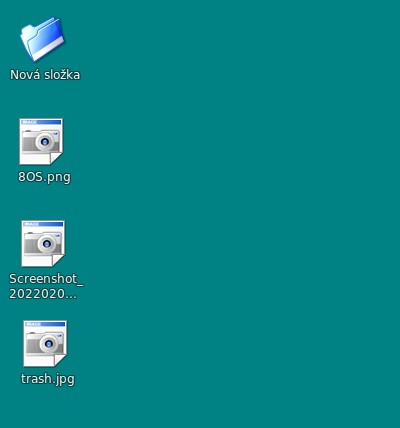

Postupne sa lúskam cez ten systém s Trinity, okrem problémov s dvomi monitormi a rozbíjaním farieb pri ich nastavovaní, rozhádzaniu nastavení pri vyp a zap systému (veľkosť ikon, písiem, atď.), nefungujúcemu skrývaniu Opery cez jej horný panel cez _ , sa mi vyskytol aj problém, na ploche nevidím náhľad foto iba všeobecnú ikonu, dosť mi to vadí, vo vnútri adresárov mi náhľady foto zobrazuje normálne. V nastaveniach to neviem nájsť

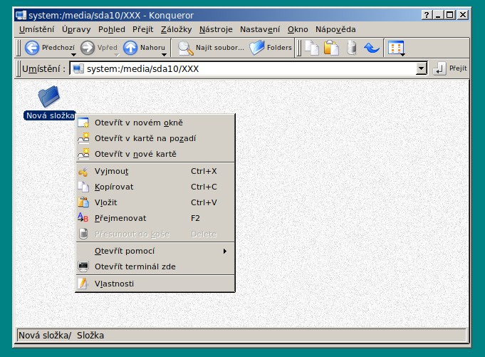

Ďalší problém, je nefunkčný klik na vyhodenie do koša na NTFS spoločnej dátovej partícii. Partíciu som už podľa nejakého návodu premountoval z /media na /mnt no nepomohlo. Rovnako nepomáhajú chmod -R 777 ani chown. Dokážem otvotiť novú zložku, presunúť ju a zmazať napr na ploche, ale priamo na dátovej partícii nie. Nepamätám či som tú partíciu vytvoril a formátoval vo Win alebo v niektorom linuxe. Ostatné systémy s ňou nemajú problém.

Hlavné problémy sú na foto, hľadám v nastaveniach, googlim a bezvýsledne skúšam nefungujúce už pekný kus času.. Nejaké nápady?
Příspěvky: 3034
Re: Q4OS trinity + problémy po inštalácii a pri nastaveniach
K tym nahladom by si mohol mrknut na subor tumbler.rc v /etc/xdg/tumbler/
alebo vypis
cat /etc/xdg/tumbler/tumbler.rc
