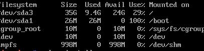

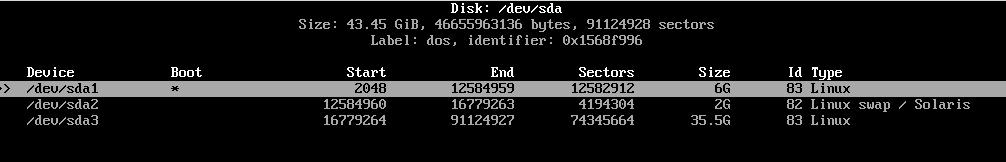

rozdelim disk, vsetko je ok az do momentu ked mam instalovat make install, co je zapis aj do adresara /boot kde je pripojena samostatna bootovacia particia. Toto neprejde lebo system hlasi ze je plna particia /boot. Co je ale zaujimave, povodne som jej dal 6 G a instalacia ju stiahla na 25 M.
rozdelenie disku
rozdelenie disku
velkosti partici pri make install
Stretol sa uz niekto s tym ?

Pomohlo rozsirenie disku o niekolko G a ponechanie free priestoru. Berte to ako info pre riesenie podobnych situacii.

Už som sa s tým stretol. Mne sa stalo, že pri kompilácii systém vyžadoval až 7 GB voľného miesta, teda je jasné, že 6 GB je málo.

Mna to napadlo, pridal som 20 G free. Ale to, ze si to berie priestor z nakonfigurovanej particie, som nepredpokladal. Je to zaujimave. Malo to byt uvedene v tom navode. P.S. : instalacia sa podarila, idem tam dat xfce4.
