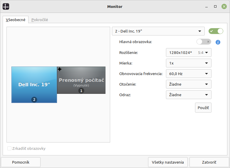

nepíšeš aké máš prostredie, ja mám xfce ale teoreticky je to tak isto ako u teba
menu - nastavenia - monitor
zobrazujú sa ti dve obrazovky, ntb a externý
klikni na externý aby bol aktívny a vpravo si uprav jeho vlastnosti
klikni na "použiť" a ak ti to vyhovuje, tak okno s nastaveniami zatvor inak si skús ďalšie nastavenia a opäť "použiť", .......

takze po dlhsom hrani je to takto: hlavne treba nastavit ext. monitor ako primarny (mate) resp. hlavna obrazovka(xfce), aby sa na nom zobrazil ovladaci panel. potom som na neho presunul ikony z NTB obrazovky a NTB obrazovku teda mozem vypnut (do polohy off), aby mi tam nezabiehala mys.
podotykam, ze toto je riesenie pre moj vyssie uvedeny ucel. je to teda akesi obidenie klonovania obrazovky v mode pre dve nezavisle obrazovky.
