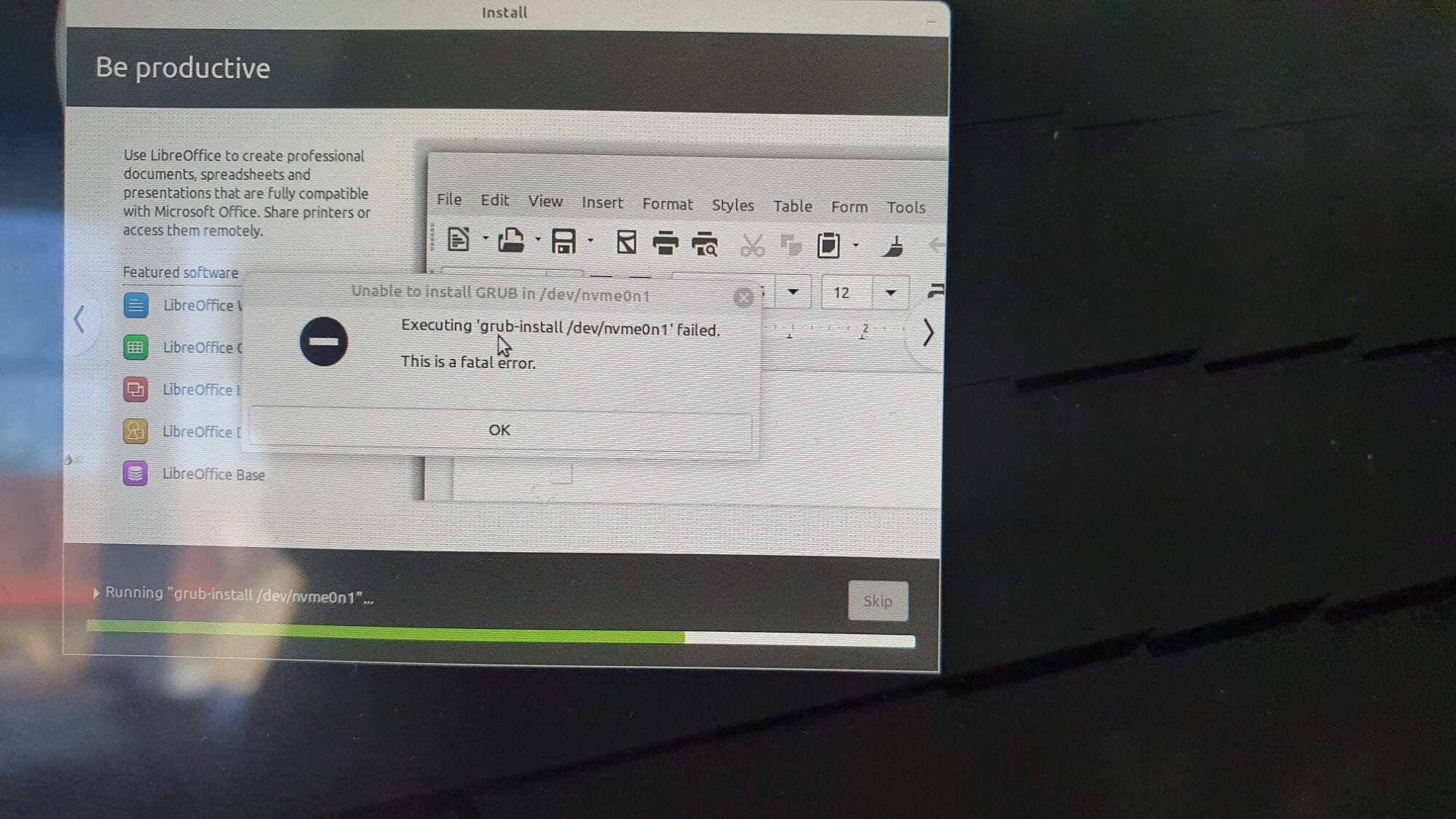

Asus rog flow x13
  • fast boot - vypnuty
  • secure boot - vypnuty
  1. vytvroril jsem bootovaci USB
  2. nabootoval jsem Cinnamon z flasky v "graphice save" modu
  3. na ploše byla ikona pro instalaci, takze jsem ji spustil
  4. zvolil jsem vymazat cely disk a nainstalovat (bez te funkce kodovani disku) co je v rozsirenem nastaveni - tam mam "none"
  5. odklikla jsem vse vcetne pripojeni i internetu az do chvile, kdyz jsem zaskrnul multimedialni kodeky. Chyba ubi-partman crashed
  6. pak jsem pokracoval v instalaci i z chybou a cekal co z toho vzejde a dalsi chyba s tim, ze dal jsem se nedostal
kdyz jsem se snazil problem vyresit sam ....psalo se skoro vsude o problemu s rezimem UEFI, ale v mem BIOSu jsem tuto moznost zmeny nenasel
Popr posudte sami

Mezi tim jsem zjistl, ze jde updatnout BIOS na vyssi verzi a taky jsem to udelal. A druha vec, kterou jsem zmenil je, ze jsem nezakrtnul intalaci tech kodeku a instalace probehla bez chyby. Po restartu se ale zobrazila tabulka na obrazku.
Pomoci ALT + F1-F6 se muzu prihlasit v prikazove radce. gparted ale neni nainstalovany a z prikazova radky se lognout na wifi neumim.

nazev stroje je v prvnim prispevku jako prvni radek tedy - Asus rog flow x13
Co se tyce te konzole, tak tu jsem si nevybral dobrovolne - prave naopak....po te co se mi zobrazi asi 2sekundy ten seznam chyb prespne se mi plocha na cernou obrozovku, kde blika kurzor, ale nejde nic psat. Jedine ta klavesova kombinace, ktera me prepne do konzole je to co se da v danou chvili delat. Graficke prostredi se nenacte
