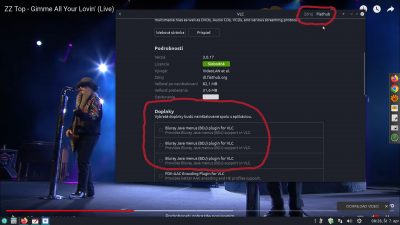

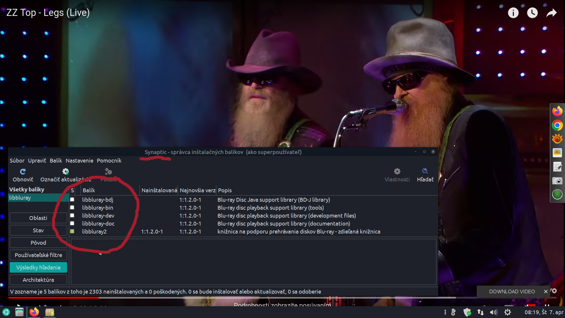

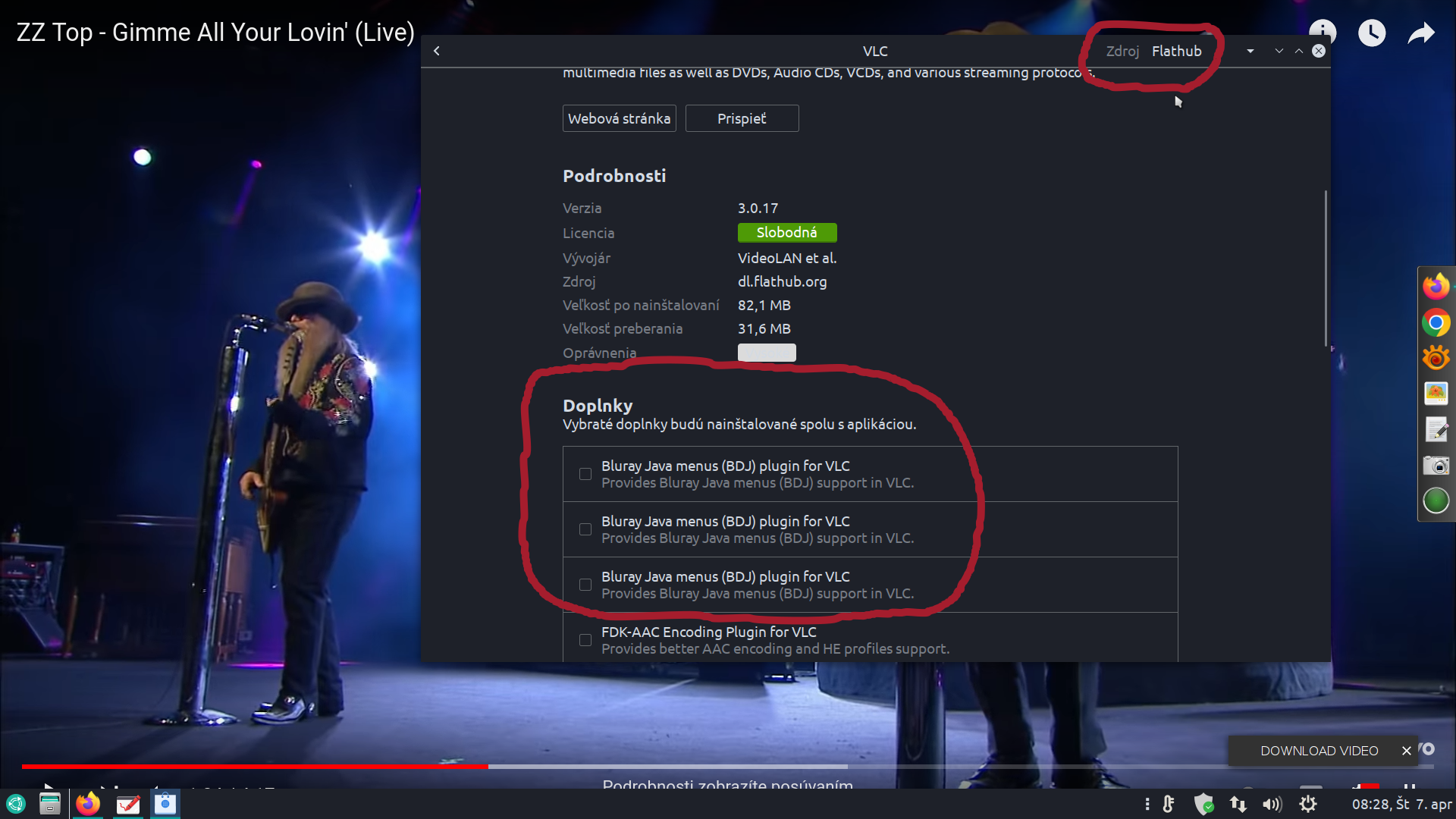

:?: :idea: :roll:
Příspěvky: 1490
Re: VLC
#5 Příspěvek od alojz »
...nevieme ktoré VLC mas nainstalované,skade máš nainstalované???... :oops: :roll: :mrgreen: aký mas OS... :!: :!: :!: tie dva postupy su najjednoduchsie na pridanie bluray pluginu... :idea: :idea: :idea:
