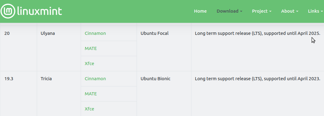

Podpora LM20 jestli jsem to pochopil by měla být až do roku 2025?

Ano podpora LM :
Alojz moze napisat, co otestoval .......... ?
