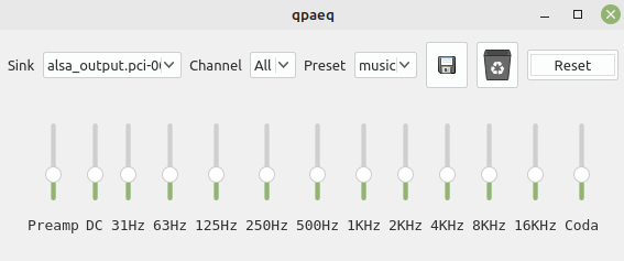

Nainstaloval a nastavil som si pulseaudio-equalizer. Aplikacia sa spusta prikazom
qpaeq
Je to aplikacia s gui, takze si viem equalizer nastavit mysou.

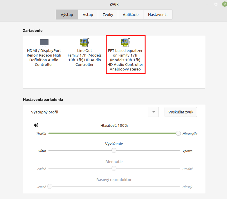

Po spusteni PC sa aplikacia nespusti a zvuk ide cez stredne zariadenie vid obr. (equalizer, zariadenie na pravo tam vobec nie je).
Az vtedy, ked spustim equalizer prikazom, tak sa objavi aj zariadenie na pravo (oznacene cervenym ramcekom) a vtedy ide zvuk ako som si to nastavil.

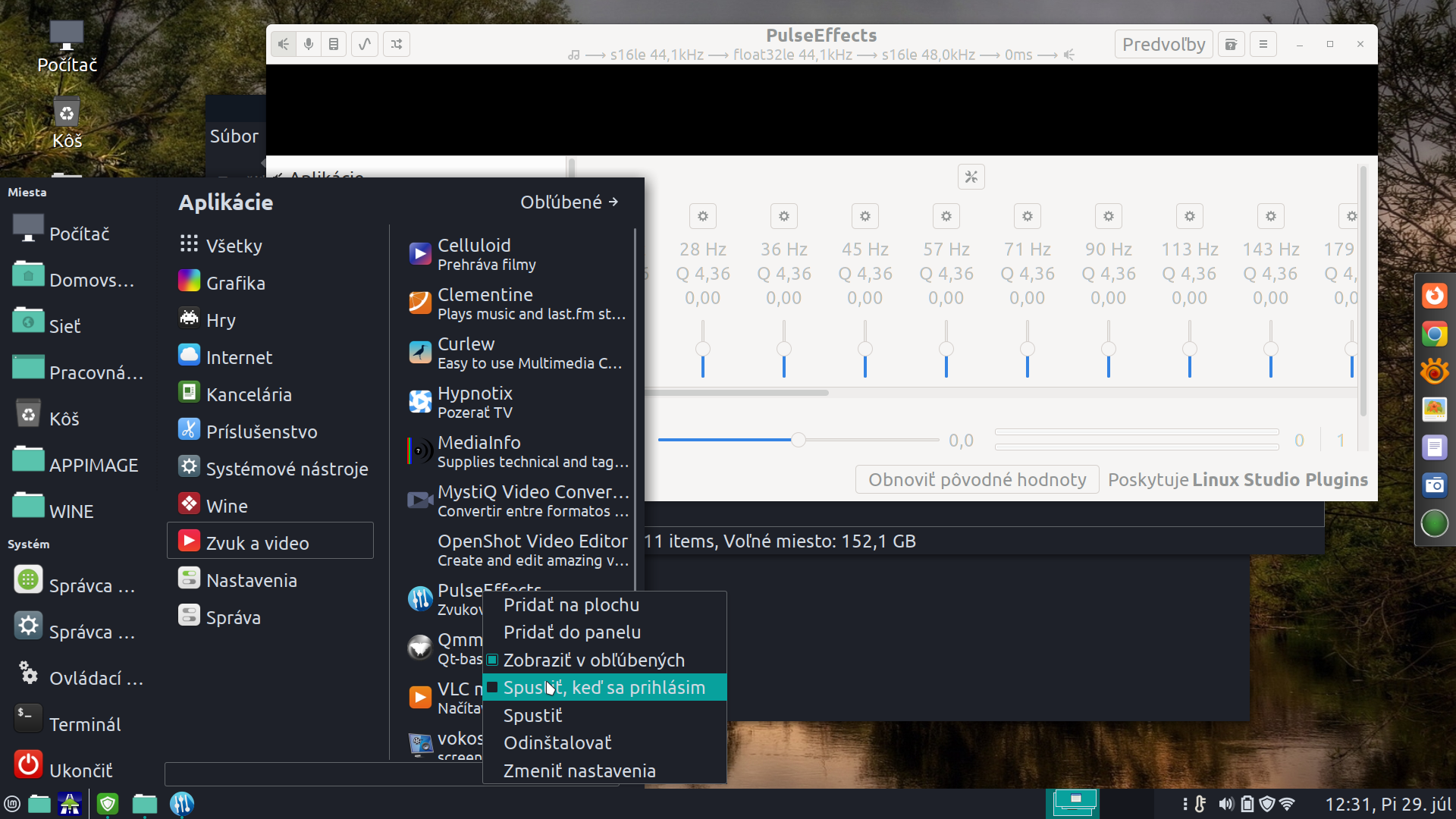

...pulseaudio ekvalizer ma aj ppa formu...aj deb...a spusti sa kliknutim,a v nastaveniach ma polozku akoze spustit po starte...v skratke...ja aj ma ikonu,modru...

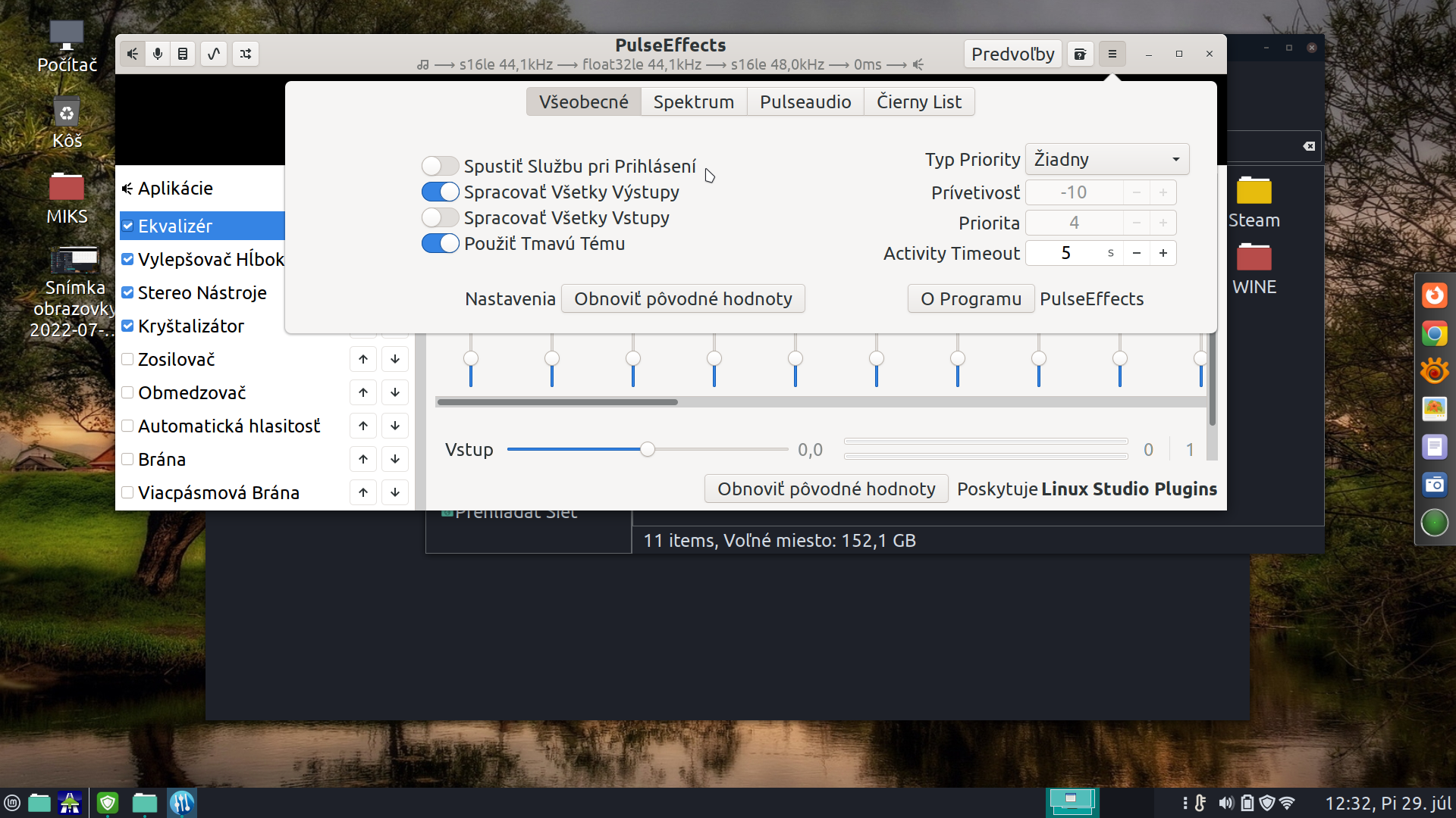

...je to pulse effect,naslednik pulseaudio ekvalizera... :o :o :o

Skusil som pulseeffect, ale nie som odbornik od audia a neviem si to spravne vyladit.
V qpaeq to ide nastavit jednoduchsie a zvuk je taky aky chcem

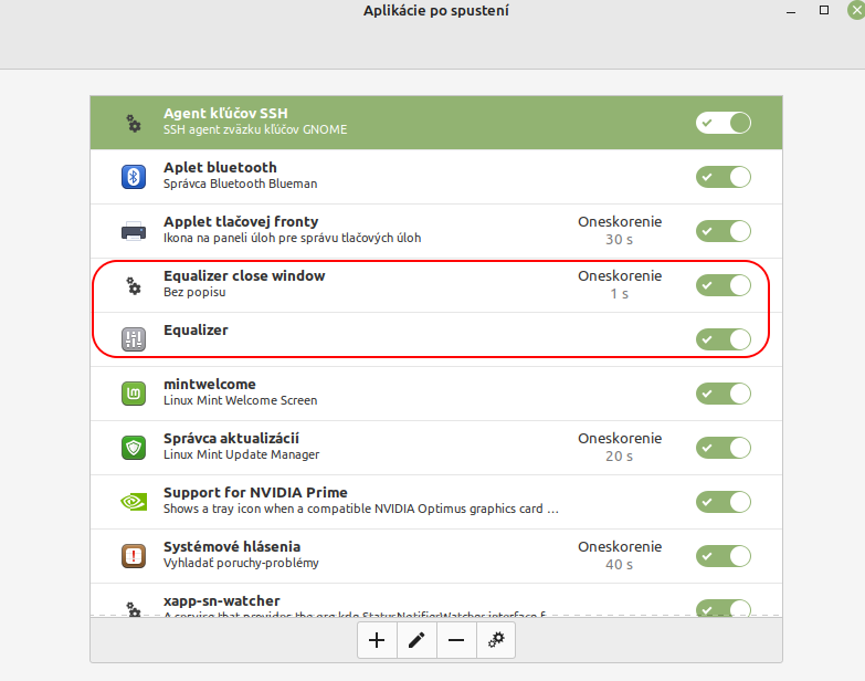

Zatial som to vyriesil nie az tak elegantne ale funguje to. Do aplikacii po spusteni som pridal spustanie qpaeq. Potom som vytvoril skript
nano qpaeq.sh
a tam som vlozil prikaz na zatvorenie okna
#! /bin/bash
wmctrl -c qpaeq
Teno skript som tiez pridal do aplikacii po spusteni zo spozdenim 1 sekunda.
Povodne som skusal tento skript, ktory som pridal do aplikacii po spusteni, ale okno equalizera sa nezavrelo
