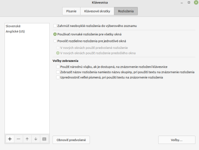

Riesil som to uz na Linux Mint 19.3 (LM 20 som preskocil) a teraz mam LM 21 Cinnamon. Stale to nefunguje. LM 21 som nainstaloval v slovencine a potom  som si pridal dalsie rozlozenie klavesnice (us).
Vzdy po starte systemu mam nastavenu US rozlozenie. Mam sice nastavenu klavesovu skratku, takze si to viem rychlo prepnut, ale musim to robit po kazdom spusteni PC. Riesenie som zatial nenasiel K comu potrebujem anglicke rozlozenie ?
K PC pouzivam aj dialkove ovladanie, ktorim napr. prepinam TV kanaly. Ak mam SK rozlozenie tak nefunguju cisla, ale slovenske +ľščťžýáíé preto musim prepnut na US rozloznie aby fungovali aj cisla. Neviem ci je mozne riesit to aj inak, ale zatial ma napadlo len zmena rozlozenia klavesnice. Ak ma niekto iny napad, tak je to vytane
Re: Po starte nie je vybrane spravne rozlozenie klavesnice
Je tam toto
Pozeral som nejake navody, napr. nastavit to takto
ale nepomohlo mi to

Ja mam xfce, tam je ine nastavenie rozlozenia klvesnice ako je tvoj obrazok, skus pohladat a vypnut predvolene nastavenie  klavesnice systemom.

Nateraz sa s tym musim zmierit, ze to budem prepinat klavesovou skratkou
edit:
Riesenim je pouzit nieco ine ako Anglicke (US) pretoze toto berie system vzdy ako predvolene (aspon u mna to tak je).
Teraz som zvolil rozlozenie English (US, euro na 5). Tymto som dosiahol, ze namiesto klaves ľščťžýáíé su 1234567890 a pri starte nabehuje vzdy rozloznie SK
						edit:
