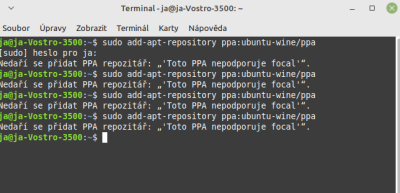

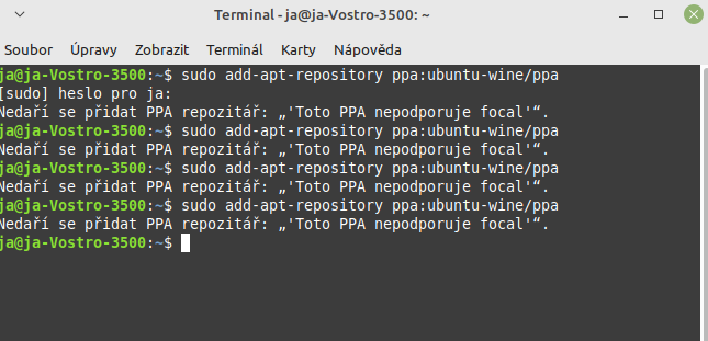

Nemohu nainstalovat Wine. Stále mi to píše v terminálu, že toto PPA nepodporuje focal. Zkoušel jsem různé verze, stále to samé.Obrázek
Co dělám špatně? Děkuji za odpovědi.

Ked mrknes na domovsku stranku toho projektu, tak posledny pridany balik je z roku 2017.
Dalej sa tam pise, ze tento zdroj softveru sa uz nema pouzivat ale novsi je https://www.winehq.org/

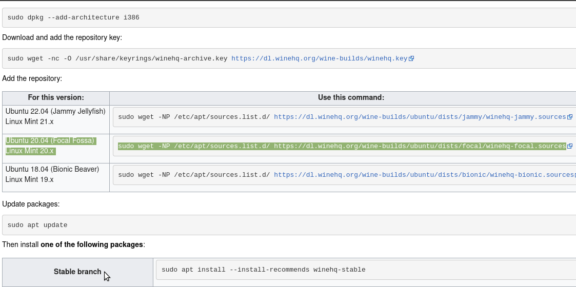

Není někde jednoduchý návod na instalaci? Tomuto návodu nerozumím
https://wiki.winehq.org/Ubuntu.

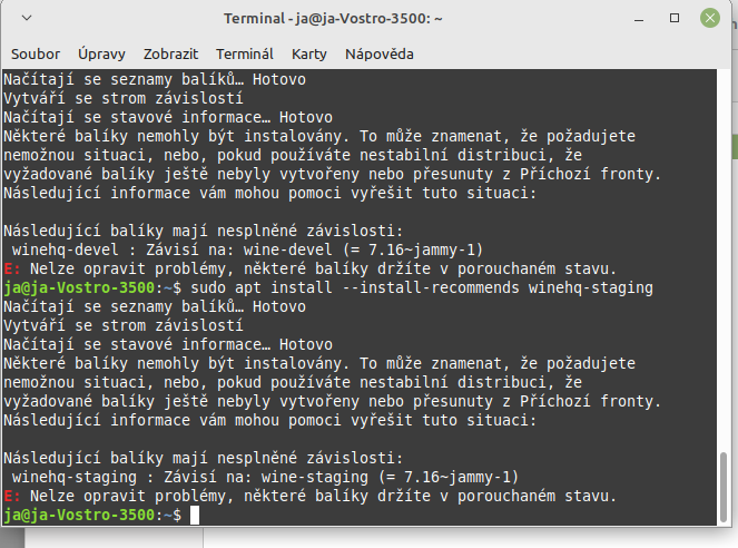

Zkoušel jsem dle návodu, ale něco je špatně. Nyní mám něco nainstalované, ale nic se neobjevuje. Jak mohu vše špatné vymazat, vrátit do původního stavu?

... požadujete nemožnou situaci ...
Na zaciatku si pisal o focal, takze mas LM 20.x
Treba vymazat zo zdrojov softveru ten zdroj pre jammy,
Potom pouzit zdroj wine pre focal:
sudo wget -NP /etc/apt/sources.list.d/ https://dl.winehq.org/wine-builds/ubuntu/dists/focal/winehq-focal.sources
Instalovat wine stable.
sudo apt install --install-recommends winehq-stable
