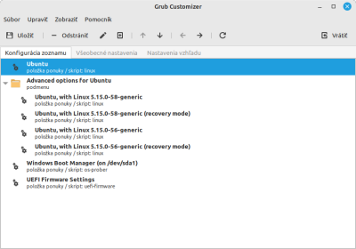

nainstaloval som grub customizer spustil ho a vysledok je na obrazku, popravde by som potreboval radu co s tym dalej. nieco vymazat alebo upravit.

Pročti si ten odkaz - pak budeš vědět, co máš udělat i to, že na tohle zrovna není potřeba ani ten nástroj. Ale když už ho tam máš ..
Poradím kdyžtak, ale pokud nejsi schopný se v tom nástroji proklikat a najít to tam, tak nevím nevím ...
Schválně - čím by jsi to tak mohl ovlivnit - jakou hodnotou? Podíval jsi se vůbec do těch ostatních karet toho rozhraní GC?

zmazať tam niečo to nieje problém, ja som si len nie istý čo všetko tak zmazať môžem, proste chcem len pri zapnutí PC sa dostať rovno do linuxmintu a nie cez tú tabulku čo som písal v prvom príspevku

Treba porovnat ake su momentalne nastavenia toho grubu:
cat /etc/default/grub
A upravit tam nieco, mozno na to prides po precitani odkazu od Ventero1 na wiki ubuntu.
Ci sa to upravi cez klikaci program alebo terminal ci daky editor textu je vpodstate jedno.

S tymto sa da vseobecne suhlasit, ale v tomto konkretnom pripade bude stacit upravit ten subor a okrem klikacieho Grub Customizer, ktory to robi sam,
este aktualizovat nastavenie grubu pomocou prikazu sudo update-grub zadanim do terminalu.
