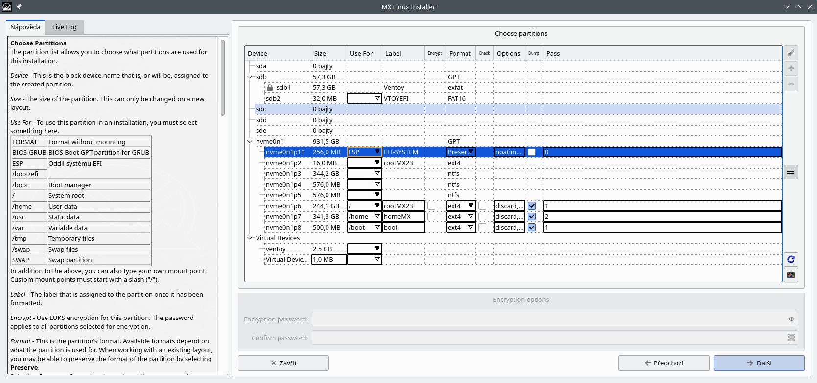

Instalace na GPT pod UEFI je jiná než MBR a BIOS a to o dost. Dalo mi dost práce, než se mi to podařilo dát do kupy. Musel jsem ještě vytvořit oddíl pro UEFI boot, bez toho mi to nefungovalo. Bylo to pár pokusů typu pokus - omyl, nenašel jsem to nikde popsané tak, jak jsem potřeboval já.
Re: Dualboot gpt/mbr
Je to ta část označená ESP. A oproti jiným instalacím jsem si udělal i Boot, ale bez toho by to šlo.
Jo a bacha, nesmí se měnit, jsou v ní pak i data z Windows, pokud si ji zformátneš, neuvidíš WIDLE

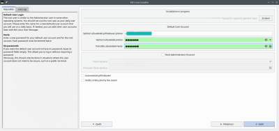

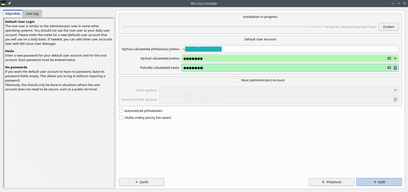

A Grub se pak musí správně nasměrovat ... A u toho jsem si ověřil, že MX linux má stále chybu při instalaci (je jen v češtině, v angličtině není), že při psaní hesla jej jednou označuje jako uživatelské jméno a jednou heslo.
