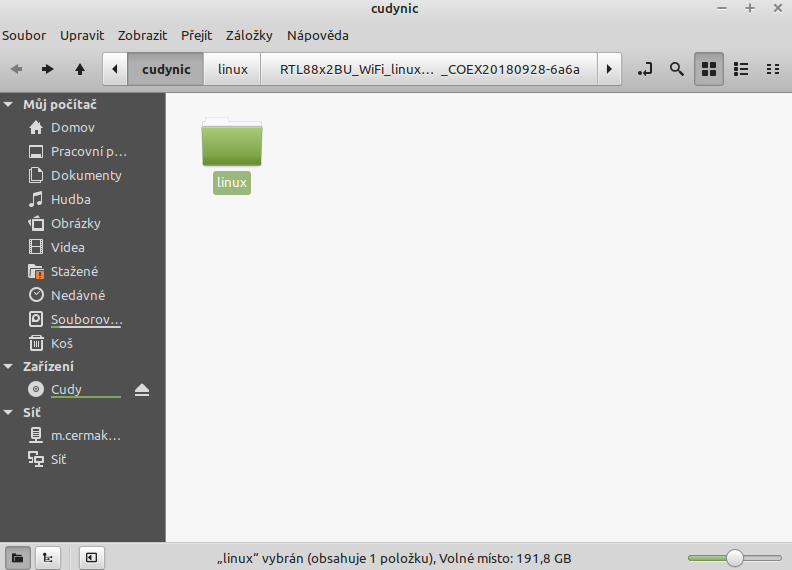

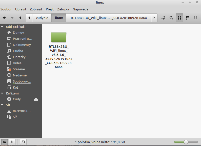

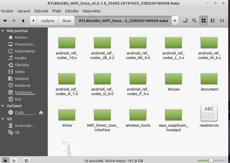

Dobrý den. Opět jsem koupil usb adaptér ktery nelze rozchodit na Linuxu. Už druhý. Je to Cuby AC1300 má to komunikovat t Linux distribucí. Je k tomu cd. Nelze nainstalovat. Prosím o pomoc..Vše v přílohách.

1: Terminal
2: sudo apt update && sudo apt upgrade
   sudo reboot
3: Debian
sudo apt install -y linux-headers-$(uname -r) build-essential bc dkms git libelf-dev rfkill iw
   Ubuntu
sudo apt install -y build-essential dkms git iw
4: mkdir -p ~/src
5: cd ~/src
6: git clone https://github.com/morrownr/88x2bu-20210702.git
7: cd ~/src/88x2bu-20210702
8: sudo ./install-driver.sh
   (sudo sh install-driver.sh)
   sudo reboot
Uninstall:
1: Terminal
2: cd ~/src/88x2bu-20210702
3: sudo ./remove-driver.sh
