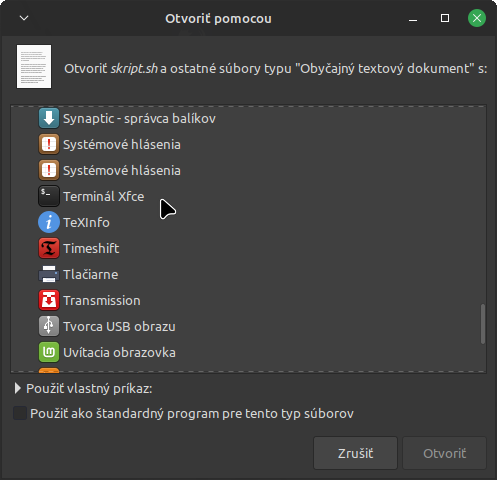

V Xfce to je jednoduchsie, tu je terminal v ponuke:
