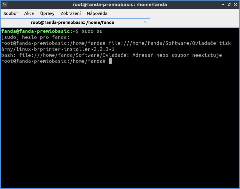

Zdravím všechny potřebuji poradit jak nainstalovat tiskárnu brother DCP 1510E. Nedáří se mi instalace ovladače Driver Install Tool.
V příloze zasílám screen terminálu.

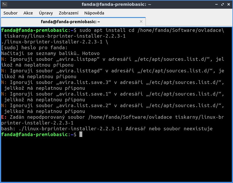

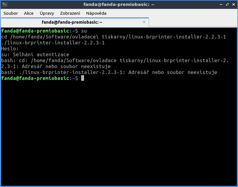

Re: DCP 1510E brother
Cesta k k ovladacom je zla.
pokial ten linux-brprinter-installer-2.2.3-1 je spustitelny subor.
Opacne lomitko s medzerou nahradza v linuxe medzeru medzi slovami lebo linuxovy terminal dvojslovne nazvy suborov a adreatov nemusi.
su
cd /home/fanda/Software/ovladace\ tiskarny/linux-brprinter-installer-2.2.3-1
./linux-brprinter-installer-2.2.3-1
Za prve to nezobralo heslo a za druhe za ovladce treba dat \
