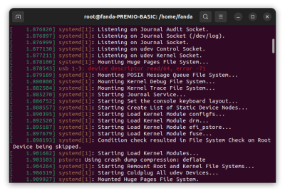

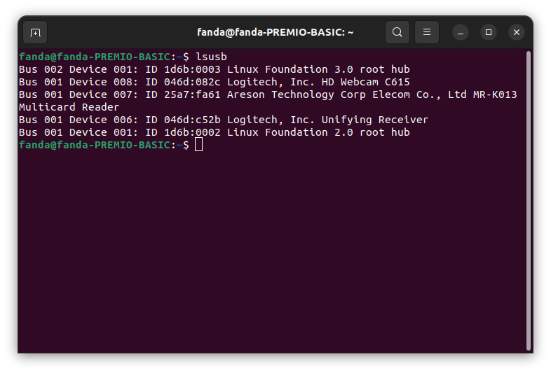

Přestala tisknout tiskárna a ovladač tiskárny ve správci tiskárny zmizel. Nainstaloval jsem ho znovu a ve správci tiskárny pořád není je tam jen že je připojena na usb.
Ve výpisu dmesg to hlásí chybu a nevím co stím v lsusb tiskárna není.

No já vím už jsem zkoušel zapnout i iommu . Linux je nově nainstalován je to týden

Ak su v systeme nainstalovane baliky ipp-usb a sane-airscan, tak sa maju odstranit a nasledne instalovat ovladac od vyrobcu.

Tak jsem balíky odinstaloval a znovu nainstaloval ovladač od výrobce a tiskárnu stejně nejede.

Mohol by si sem kopirovat co vypise terminal po zadani prikazu, ukaze 1 cast potom stlacit mezernik kde ukaze 2 cast, klavesa Q
to ukonci.
systemctl --type=service --state=active
Ma ukazat ake sluzby bezia.

Tento pocitac uspavas ci len vypinas ? Sluzby pre tlac bezia vyzeraju OK.
cups-browsed.service loaded active running M>
cups.service loaded active running C>
Ale sluzbu udev tu nevidim, preto mozes skusit zadat prikaz:
sudo systemctl restart systemd-udevd
Potom odpojit a znova pripojit kabel tlaciarne.
