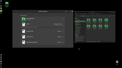

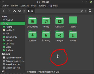

Nastal zlom a přecházím z Xubuntu na LM 21.3, protože Xubu 22.04 je zabugované jak prase a chápu, že s 18.04 si až tak dlouho nevystačím, zvláště na nových strojích. Až na pár designovek žádný problém (a to jde spíše na vrub nové verzi xfce a nikoliv LM) až na proměnlivý kurzor. nastavím motiv myši DMZ (černá) a v systémových nativ apkách to tak je. Pokud však spustím apku jinou - např. Firefox, tak se změní na ten hrozný tupý špalík - viz přílohy.
						Re: Diverzní kurzor xfce
Také v režimu bez záhlaví jsou nějak na sílu vynucené ovládací prvky z jiného motivu pro správce oken, než mám nastaven. Jako by se propsal ten první použitý (asi výchozí) motiv, jak správce tak myši, a už se ne a ne přizpůsobit uživatelskému nastavení v aplikacích 3. stran.
Na scrrenu jde jasně vidět ta rozdvojenost - 2 okna a každé jiný motiv správce oken. Za každou radu budu vděčný ..

No objavil si nieco zaujimave, naozaj DMZ sa tak sprava jak diverzant. Staci nastavit temu kurzoru Adwaita, ta to nerobi a vypada tiez tak.
Ten Disk Usage Analyzer je Gnome aplikacia a tie si to nastavuju nejak same od seba, nie vzdy respektuju zvolenu temu.
Pri troche snahy sa to da zladit, aby sa to na seba podobalo.
V tom stave co je vidiet na obrazku staci, v nastaveni Spravcu okien zvolit ine tema.

1. Změna kurzoru funguje - díky.
2. Jiné téma zvoleno už mnohokrát předtím a stejně to nemá na nějaké aplikace vliv vč. té co je na obrázku. Jediné, co funguje i na tyto apky, je zatrhnout v nastavení vzhledu použití příslušného tématu i pro správce oken. Bohužel jen do dalšího přihlášení. Je to bug, jak vyšitý.
3. Už se snažím mnoho hodin a nic jsem nesladil.
Leda nejspíše modifikovat jednu tému komplet, pak zbytek vymazat a nechat jen tu jednu. To je ale velká babračka, kór když ještě těm skriptům nerozumím. Tak maximálně barvy, ale třeba, jak docílit použití jiných ikon v tray hlavního panelu, tak na to jsem nepřišel. Zkusím zadat nové téma - byl tu někdo, kdo už si předělával tému - to si pamatuji.

K tomu kurzoru - ak chces pouzit DMZ temu, tak nastav DMZ, skus zadat prikaz cim sa premenuje Bibata na zalohu .bak
Po restarte systemu DMZ funguje, bez zmeny vo FF.
sudo mv /usr/share/icons/Bibata-Modern-Classic /usr/share/icons/Bibata-Modern-Classic.bakPo restarte systemu DMZ funguje, bez zmeny vo FF.

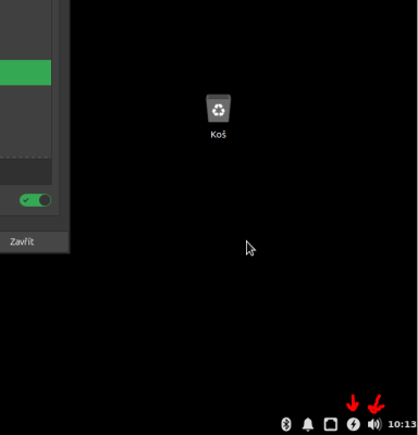

Co ale zatím nemám vůbec představu, jak změnit, jsou ty ovládací ikony v pravé části panelu (zvuk, napájení, wifi, bt atd.) - mohl by mě někdo prozradit, jak se jim nadává v linuxové terminologii - pořád mám tomu tendence říkat tray.
Chtěl bych docílit ve vybraném tématu (obr1 - DarkMint), aby se mi zobrazovali z jiného (obr2 - Mint-Y) a nejlépe také bez těch rámečků.
Jinak celkově ty ostatní ikony jsou hodně infantilní a nevkusné - ještě zkusím pohledat, jak se dají vyměnit celé ikonové sady.
