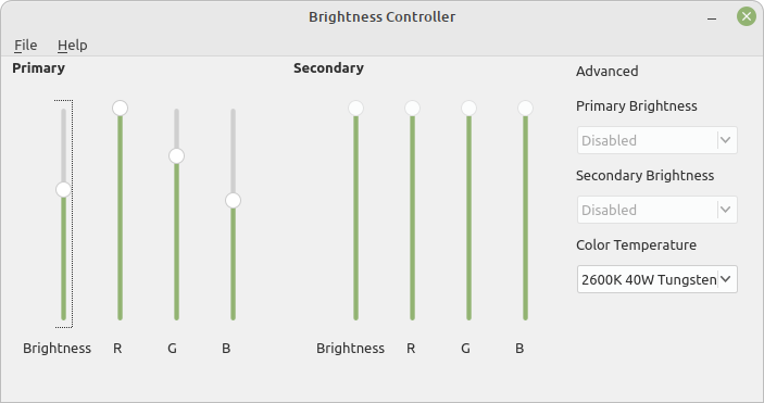

zkusím problém popsat co nejstručněji: mám 12 let starý monitor EIZO, na který už nejsou náhradní díly. Funguje dobře, akorát začalo haprovat nastavení jasu - manuálně nastavím a samo se přepne na jinou hodnotu (nejčastěji 100 %).
Zkoušela jsem podle návodu snížit jas přes terminál příkazem brightnessctl - nepomohlo.
Příkaz xgamma -gamma 0.7 fungoval, ale barvy a kontrast byly šílené, tak jsem to vrátila zpět.
Program Brightness Controller jsem nainstalovala, ale vypadá to jako na obrázku v příloze - když naroluju v okénku určitý typ nastavení, na sekundu se nastavení přepne, ale okamžitě se zase vrátí k původnímu stavu.
Klávesu Fn vůbec nemám, takže ani kombinaci FN+F11 nemůžu vyzkoušet.
Má zde někdo nápad, jak poštelovat jas (potřebuji zhruba 42 %) přes terminál nebo nějaký program?

To se obavam, ze asi nepujde.
Je rozdil mezi displejem v NTB nebo AiO a externim monitorem, ktery na takove ovladani nema rozhrani. Nerikam, ze nemuze, ale jestli vubec, tak to ma par extra spec kousku a urcite ne zadny, ktery ma VGA.
Reseni je sehnat nejaky druhy stejny nefunkcni monitor ze srotu (nebo ze stejne modelove rady), nebot bude nejspise vadna jina cast popr levne koupit z inzerce nejaky s treba posekanou obrazovkou a ziskat prisl. obvod tam.
Konecne 12 let je slusna doba a monitor odmakal svoje, tak i porizeni noveho stoji za zvazeni ..

Zdravim, mozes sem dat vypis z terminalu po zadani prikazu:
ls /sys/class/backlight/
