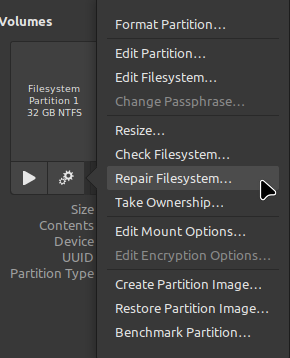

Kontrolu i opravu suboroveho systemu mozes dat cez program Disky (Disks).
V programe klik na disk vlavo hore a potom na partition a ozubene kolecka a zvolit Repair filesystem.
Najlepsie je to robit z Live spusteneho systemu (instalacka).
Ten partition - oddil by nemal byt pripojeny, aby sa dal opravit.

:D :roll: Gratulation menom. Repair Filesystem som si ešte ani nevšimol.
Dík.

Ano moze pomoct, kto vie urobi aj v terminali. A ked sa jedna o NTFS , tak win je asi lepsia moznost.
Ked nakoniec nepomoze ani win, tak ten disk byva uz mrtvola....
