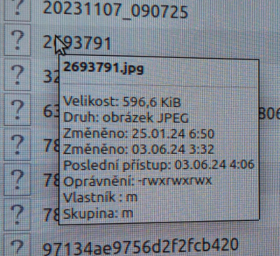

při najetí myši na soubor nebo složku se objeví okno s detaily souboru. můžete mi poradit, jak tuto funkci vypnout?
Děkuji za pomoc.

Ventero1 píše: 31 srp 2024, 16:27 A ty mas KDE? Pokud ne, zvazil bych spise Double Commander. Urcite to pujde - nekdo poradi nebo zkus hledat na netu - tohle by nemel byt problem vyhledat ..
několikrát jsem prošel nastavení i net a nic nenašel. Asi to nikomu nevadí. Mám Mint 21 Vanessa XFCE

pomohla rada vývojáře.
menu nastavení - nastavit krusader - nabídka panel - záložka pohled - nastavit zpoždění nástrojového tipu na hodnotu -1.
