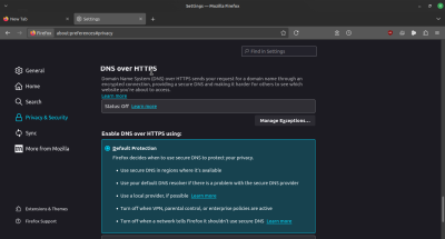

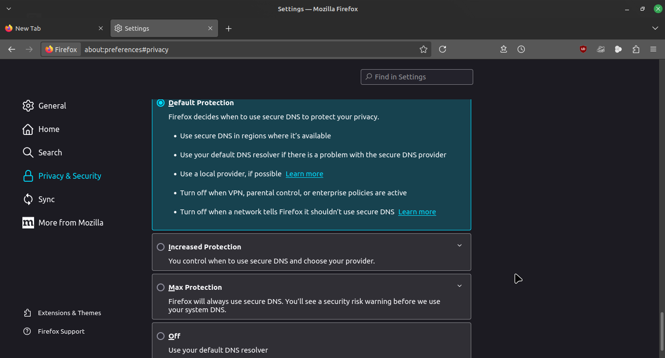

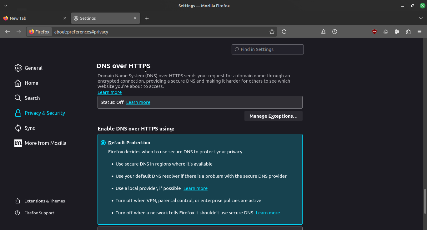

Zdar, ak sa jedna o Firefox ten dostal nove funkcie s DNS. Tu mozes vyskusat zmenit nastavenia
Na windowse asi nepouzivas Firefox....
